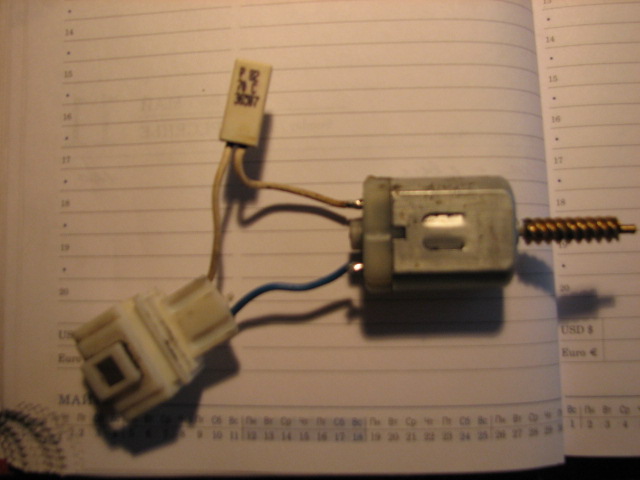

Вот моторчик исправный!Одно НО- этот "кондёр" не параллельно ,а последовательно включен!Может на том и накрылся,т.к. не правильно подключен был?

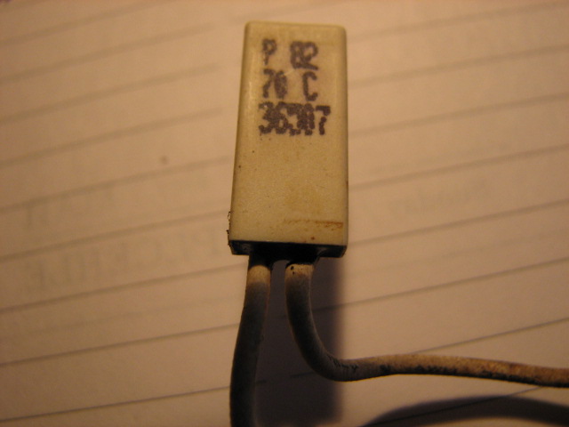

А вот и маркировка:P 82 70 с 36507 Кто знает - как зверя зовут и с чем его едят? Без догадок пожалуйста,только точная информация по-возможности!
все таки выскажу догадку (может натолкнет на мысль): показал тута радиолюбителю фотку, он сразу сказал "предохранитель!" я не понел "припаяный?" в ответ "самовосстанавливающаяся защита от перегрева" и тута мне вспомнился букварь, где были строки (примерно так) "Проверьте защиту от перегрева стеклоподьемников, нажмите и удерживайте кнопку подьема н-минут и потом 2-3 минуты подьемник не должен реагировать на нажатия кнопок"
Я тоже думаю что это токовая защита.
Хорошо,а кто знает где купить аналог? Лёха® ,посмотри в митинском рынке,пожалуйста!
Да это тепловой предохранитель. Если мотор цел то и без него работать будет. Ставиться для защиты мотора.
