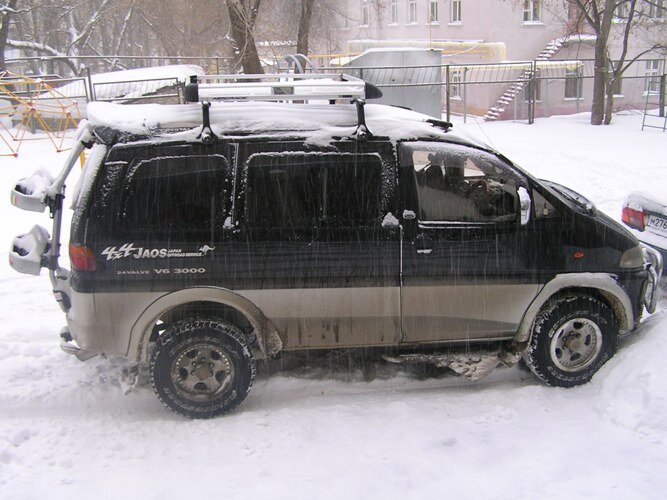

Я ставил JAOS, рекомендую.
только 2 нюанса, для установки на после рестайлинговые делики для торсионов нужны адаптеры, Jaos их тоже продает. и у меня не регулируемые аморты, а на российском сайте jaos.ru нарисованы регулируемые. хотя это может быть просто ошибка.

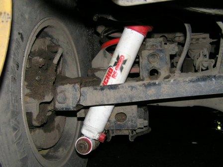

Есть еще Rancho - залипуха, аморты слабые умирают на 123.

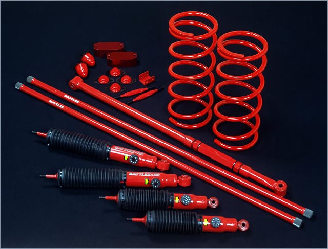

Что из себя представляет лифт-комплект, помимо амортов, пружин и торсионов есть проставки, отбойники, задняя тяга?
Какова величина лифта? Как развал-схождение?
И главное - цена вопроса :) ?

Правда ценник кусается. Ironman нашел за ~25000, правда под заказ и нет тяги и проставок :search: .
Я вез для HARU год назад, обошлось в 50000 рублей, сейчас может немного дорожде выйдет, в японии подорожание изза цены метала, + наша таможня вообще с катушек слетела.
после слегка подношеной родной ходовки, ощущения супер, все сбито, может слегка жестче чем родная, но грунт и гравийку держит изумительно, по сухой разбитой гравийке где раньше машину переставляло и кидало, спокойно иду 90-100 и машина идет ровно и увернно. очень доволен.

Вообще ничего делать не НАДО. Аморты, торсионы, тягу панара и пружины старые снял - новые поставил.
Проставки под передние и задние отбойники и регулятор тормозов поставил (все болты идут в комплекте).
Отрегулировал тягу понара, сделал развал-схождение и вперед за приключениями в говны.
Проставки под шаровые нет, поднимается торсионами.
Обшее поднятие 55 мм от новой подвески, у меня получилось 80мм (видать старые пружины и торсионы немного поизносились)

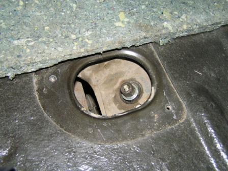

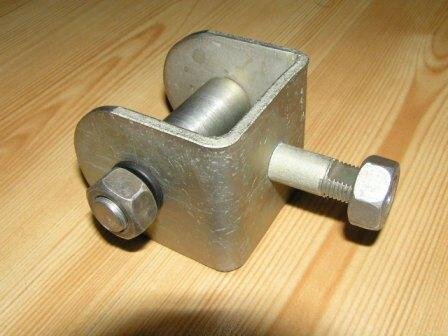

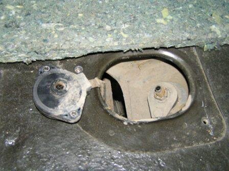

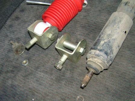

Еще вопросик есть: какие задние аморты идут в лифт комплекте уменя сверху шток снизу ухо, просто на фотках я смотрю и верхнее и нижее ухо, опять чего-то переделывать надо ?
Поль,
по порядку, если хочешь полу-мер, или недостаточно +55мм, то можно еще заказть проставки под шаровые и под задние пружины, +10, +20-25.
да последнее время идут только ухо-ухо, надо допоплнительно заказать переходник под шток, он стоит копейки, становится все супер.
себе поставил все стало иделально - до этого у меня стояли просто удлинненые пружины и накручены торсионы, результат превзошле ожидания машина поднялась значительно от прошлого полу лифта.
еще знакомому ставили недавно, он хотел 3 дюйма и делали с проставками. на 3 дюйма пришлось ментяь линки и подбирать тормозной шланг. (кстати у него тоже был шток ухо, переходник тоже встал отлично).
существуют и другие комплекты, но одни используют ранчо, а другие темные лошадки.

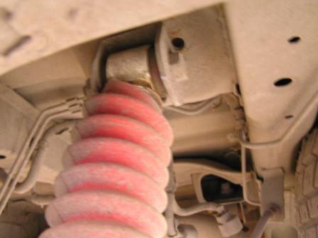

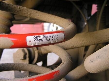

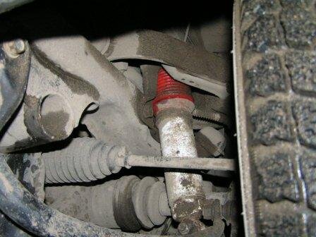

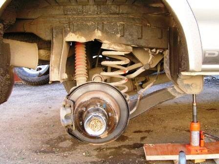

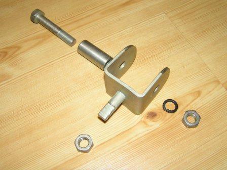

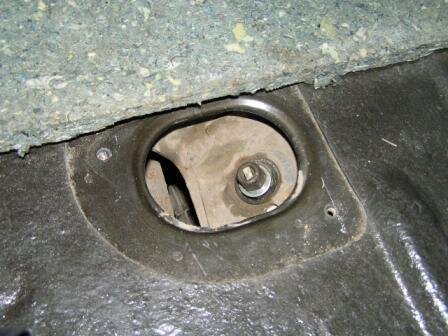

вот всё в фотах...
вот всё в фотах...
РАНЧО......так не любимое некоторой частью нашей конфы.....
ещё...
дальше процесс....
ещё...
как трудно фотки загружать!!!!!!!!!!!!!!!!!!!!!!!!!!!!!!!!
ещё...
.....чуть-чуть......
