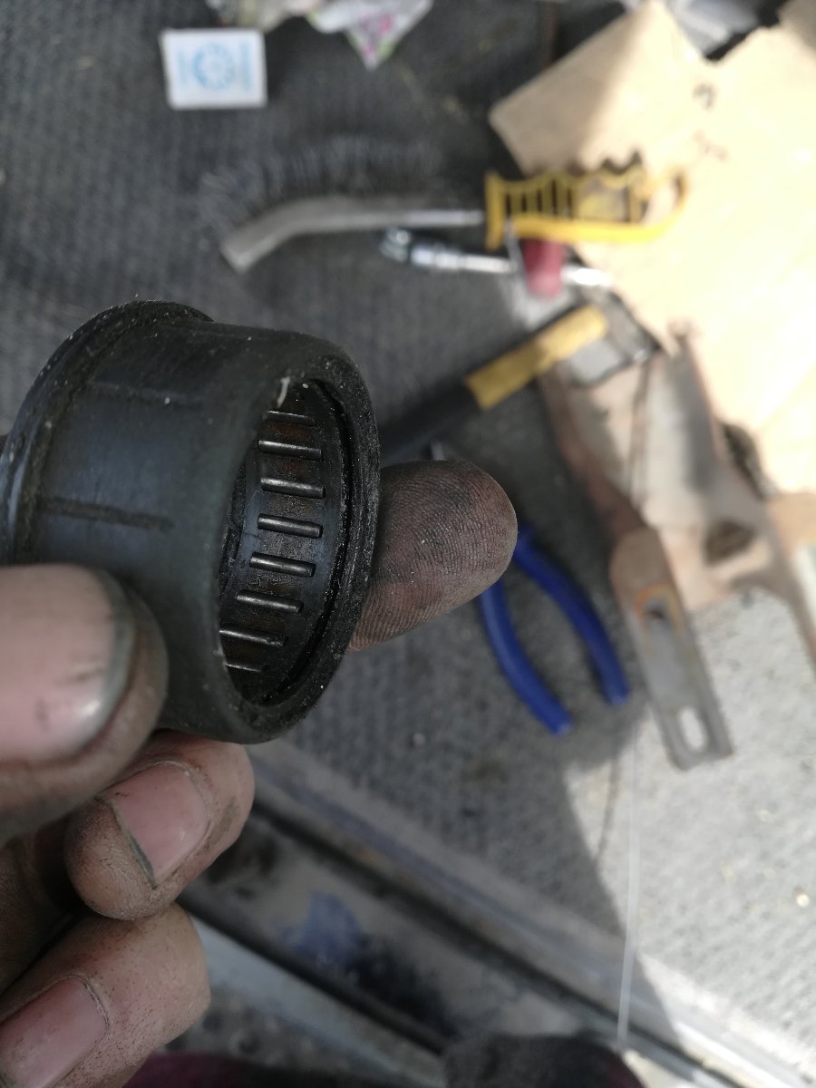

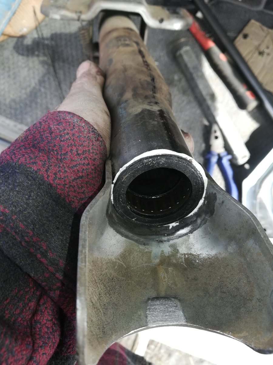

Там все просто, вывалился подшипник нижний на рулевой колонке. Он в резиновой втулке. Один раз я его на место пальцами вернул, второй раз не получилось, пришлось все разбирать, фото если найду добавлю
IMG_20230504_152851.thumb.jpg.e9b8c2d9095a521842f15afebc6d7d99.jpgфото как выглядит и где стоит
