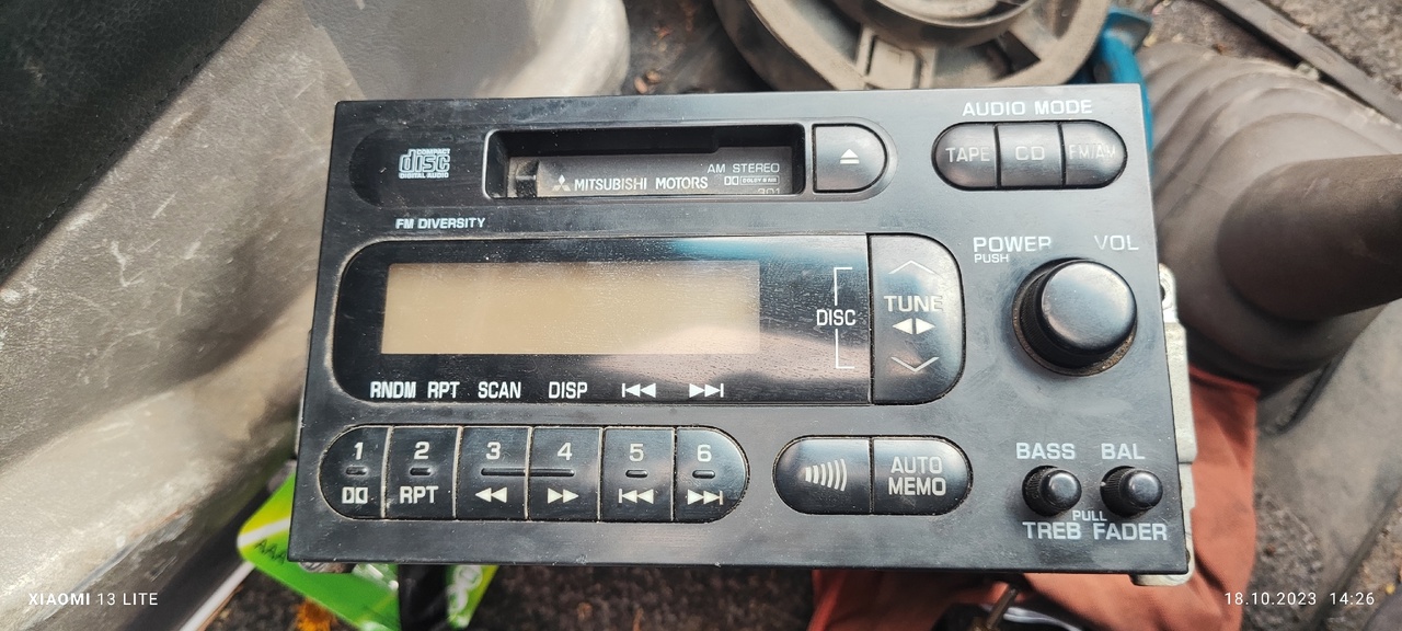

имеем комплектацию super exeed и вот такую магнитолу
вроде обычная,штатная,но нет.

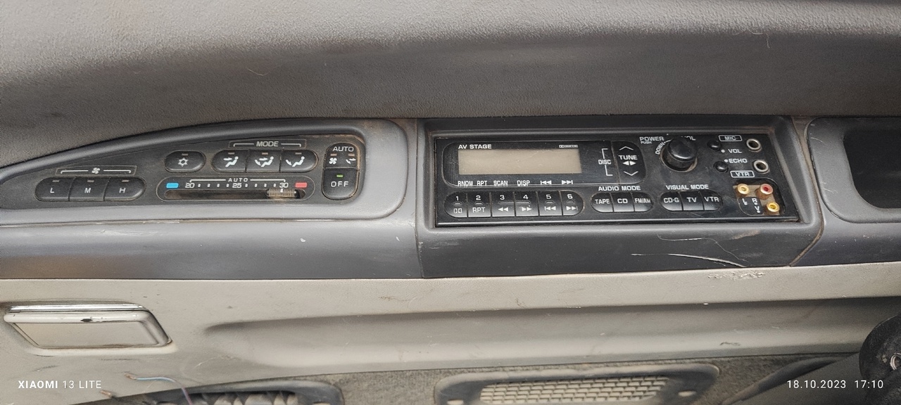

управляется она как спереди,так и пассажирами заднего ряда

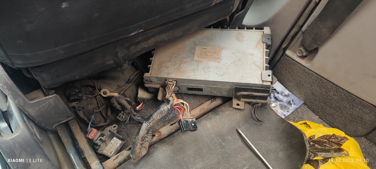

так же имеется усилитель и cd ченджер
спереди магнитола выглядит как и у многих,а вот сзади не как у  всех

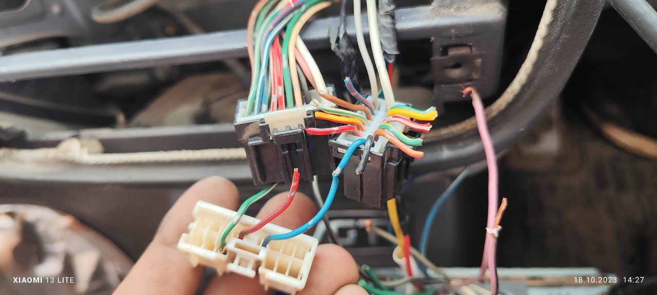

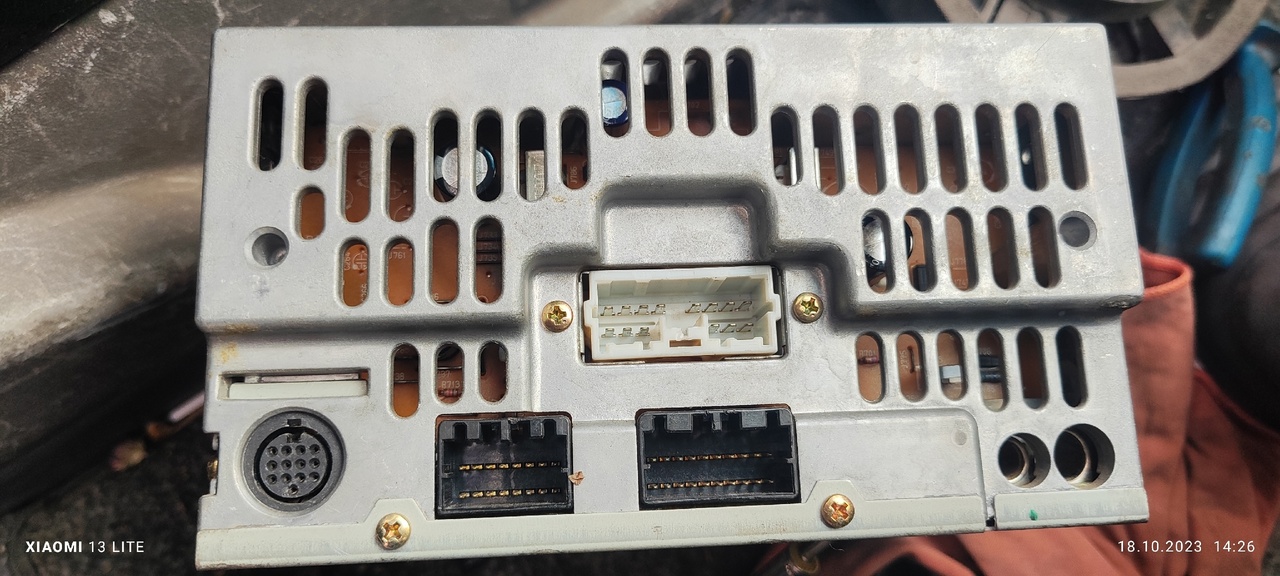

как обычно делаю я при установки не штатной магнитолы-со штекера штатного ищем питалово,а далее выходы на динамики-все предельно просто,но не в данном случае
у всех выходы на питание и динамики идет с белого штекера,но у меня на нем только 3 провода питания
начинаем искать,где же выходы на динамики?
методом снятия и вставки штекеров-звук появляется при вставке в майфун маленького штекера.
ну,распаковываю его.
обычно провода с краю идут -верхний,нижний.верхний,нижний,но на этом штекере выходов на динамики оказывается нет.
видимо с магнитолы 1-уходят сигналы на магнитолу 2.оттуда обратно и с магнитолы 1 идет на усилок

есть ли распиновка на усилитель у кого?
хотелось бы конечно зацепить через штатный усилок ибо подцепить 10 динамиков,чтоб играло правильно...

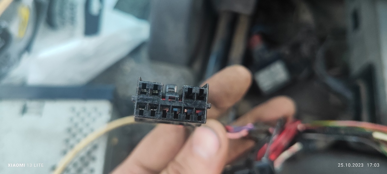

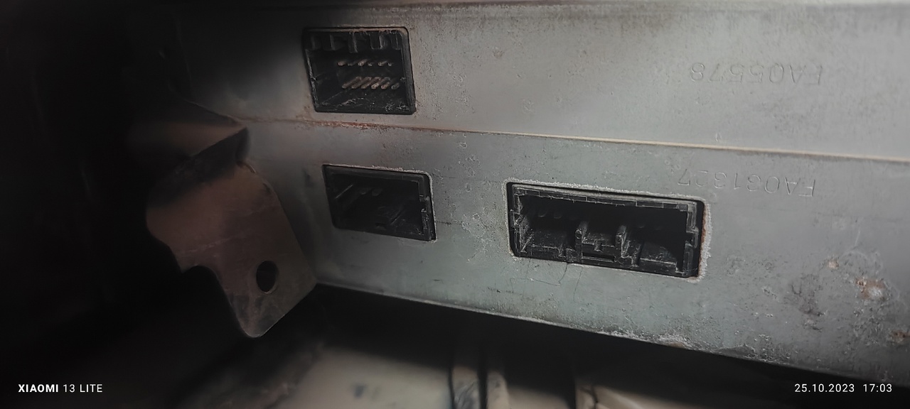

в общем то вооружившись сегодня цешкой нашел какие провода идут на динамики.
как писал выше-у меня 10штатных динамиков.
на усилителе три штекера и с двух штекеров идут провода на динамики.они на фото нижние
который слева маленький-там 4 провода-они идут на задние динамики
тот что большой справа-на передние
желтые и синие кружочки-это высокочастотные и на панели и среднечастотные внизу панели
красные и зеленые-динамики в передних дверях
на задние же проще-их там всего 4 провода идет.здесь они слева
