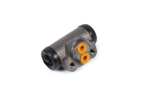

Проблема в том что я не нашел штуцера на левом заднем колесе. В поршень приходят 2 трубки и все.

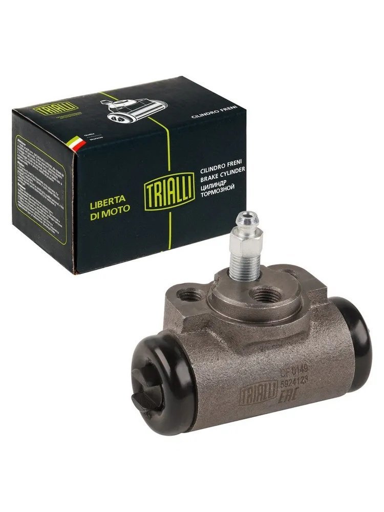

Поршни буду менять (там кошмар) и они я так понимаю разные (левый, правый). И вот когда искал по парт номеру увидел что на правом есть штуцер.
Т.е. получается что задние тормоза прокачиваются только что одной стороны (правой).
Или я в чем то не прав? Объясните пожалуйста.
Всё правильно - прокачка только с правой стороны...

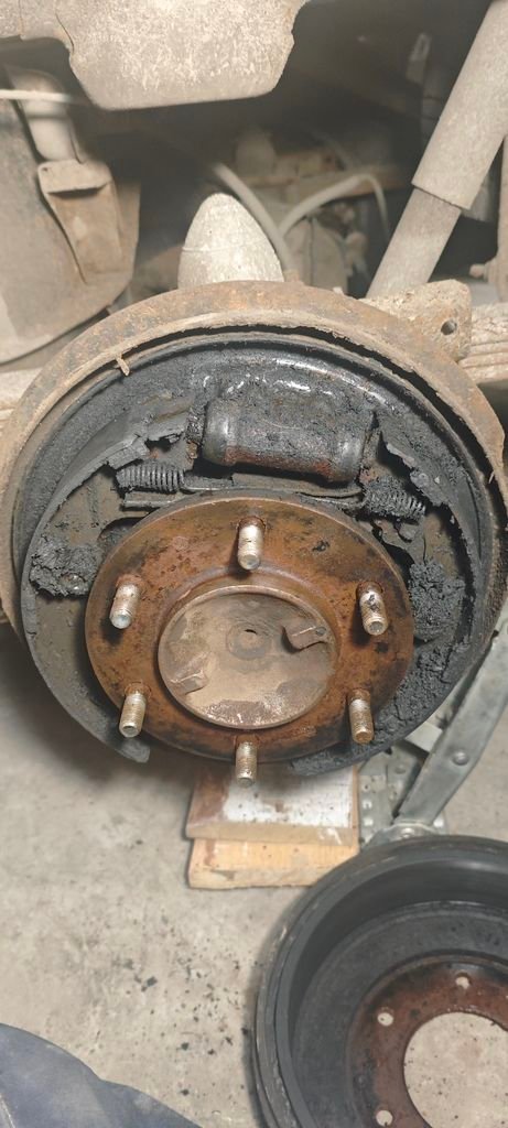

А по фото видимо сальника моста пришел песец...
