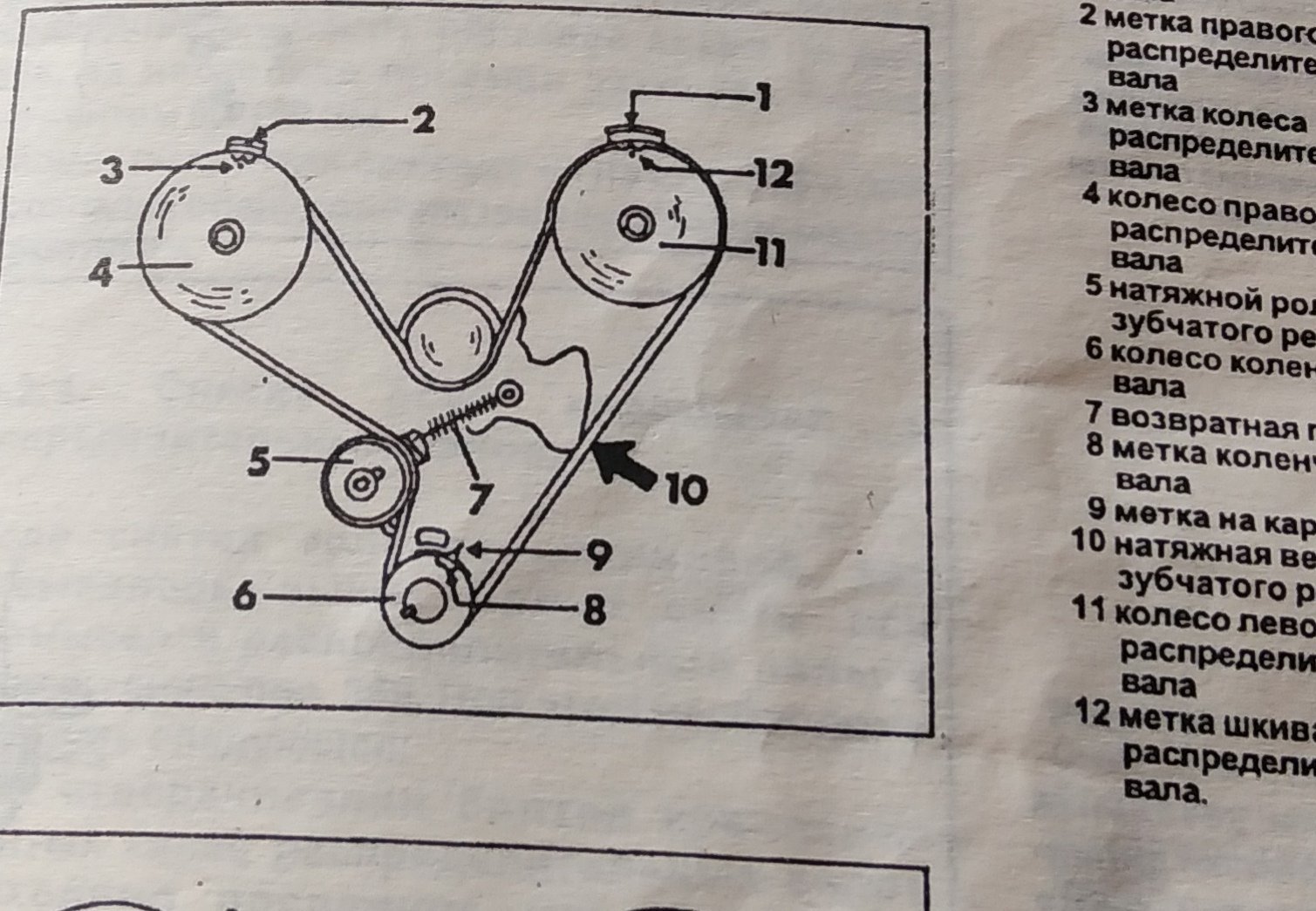

Товарищ, коллега деликовод,  предположил, что с ремнем  грм видимо проблемы.

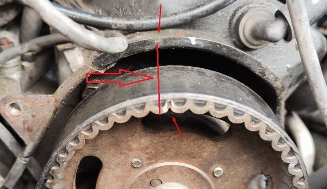

Ок, уехал, мы разобрали на неделе, докопались до ремня, меток.
Ремень - цел.

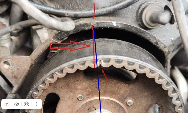

Возможно сместился? вот ключевой вопрос (

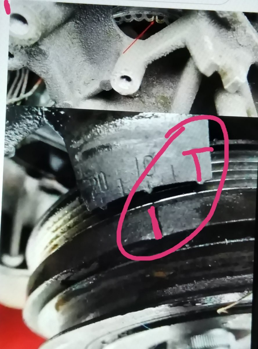

не совсем понимаю по этим меткам, 20 10, с чем должно быть совмещено?
сейчас при совмещении с центральной меткой, метки на распредах - на месте.
или на коленвалу сместилось и должно быть на других метках?
