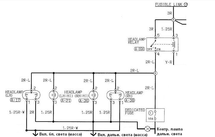

Но у митсу, и у япов вообще, часто встречается иначе, там постоянен плюс, а управление двумя минусами:
Или так:

Если отсоединить фишку только от одной лампы то в измерениях получится каша, поскольку правая и левая лампа шунтируют друг друга, да еще контрольная лампа дальнего света на панели и дополнительные лампы дальнего света...
Через них тот самый постоянный плюс натекает.
И при проверке напруги при включеном свете, например ближнем, будет как раз такая картина, поскольку плюсовой потенциал будет сидеть на двух нитях сразу, а гореть будет та нить, к которой подведен "минус".
Кстати, это является некоторой проблемой при установке ксенона, поскольку у блока розжига на корпусе минус, а тут на лампе общий плюс, и если блок розжига воткнуть тупо в родную фишку и прикрутить к кузову - получается КЗ, приходится изолировать блок от кузова или ставить доп. реле.

Всё у тебя нормально.
Вот смотри:
Если включить ближний свет (подать массу на левую стрелку) то плюс на дальнем свете так и останется, на всех концах нитей дальнего света, даже если отсоединить обе фишки от H4.
И будет там находится, пока не включишь дальний свет (пока не подашь массу на правую стрелку).

Спасибо разобрался.
Чего-то у меня глюк был, я ведь знал что минусом управление может быть.
