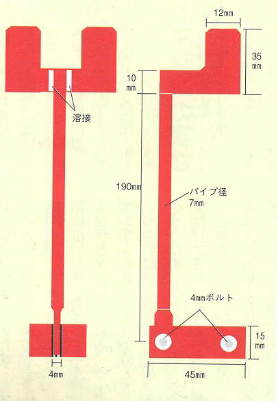

Японцы решают эту проблему так.....

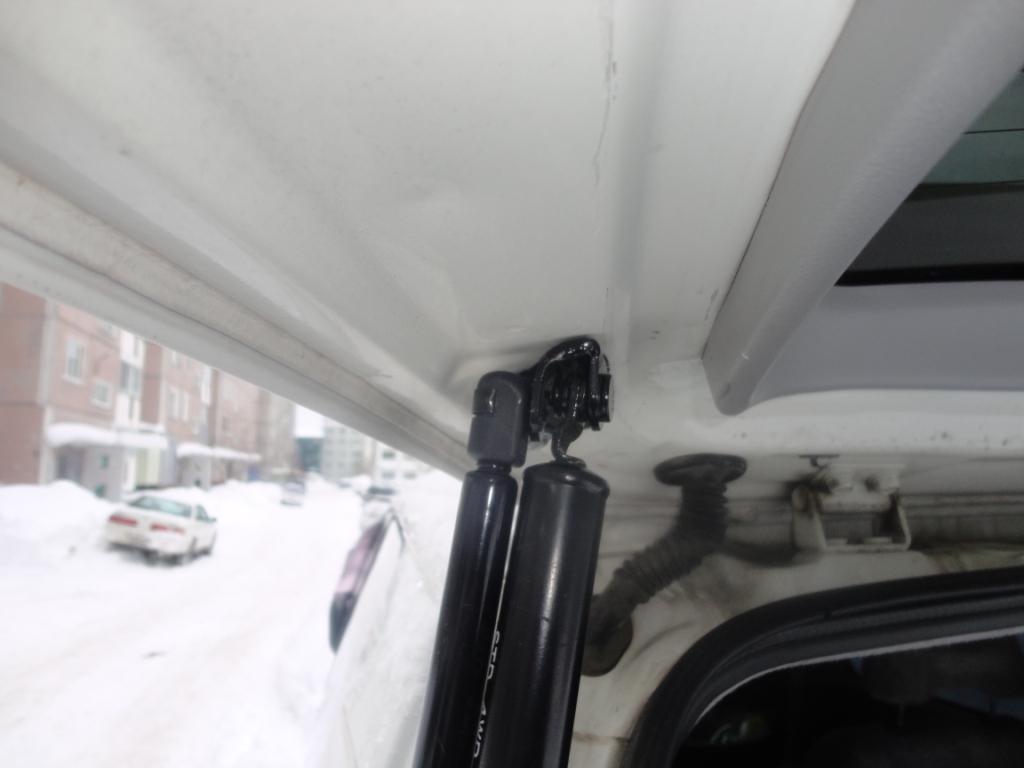

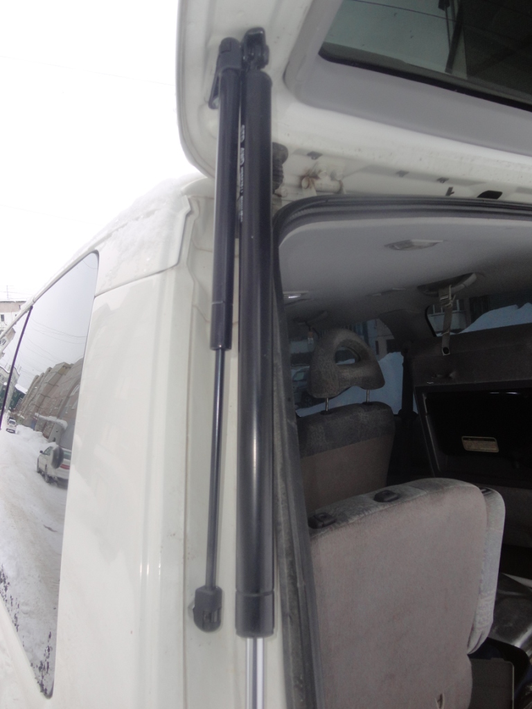

Вот фотографии установленного аммортизатора, сегодня сделаю более подробные фотки
moulder, в нижнем креплении дополнительного аморта Вы гайку с обратной стороны прикручивали ли, или толщина металла в этом месте позволяет нарезать резьбу?
(Aleksey), там двойной металл, мы рассверливали оба слоя тонким сверлом, а потом внутрений слой под обшивкой рассверливали большим сверлом и гайка получалась как бы закладная :) И Серой изолетой заклеена первая дырка, она неудачная. Аммортизатор от 9-к почему то оказался слишком тостым. В данном слечае мы использовали аммортизатор капота от какого то корейца, просто подобрали чтобы был тоньше девятошного

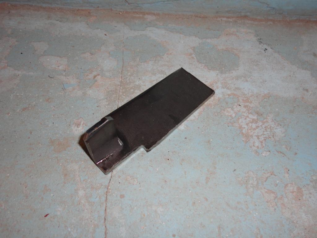

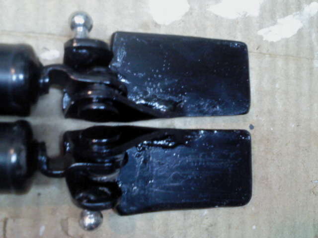

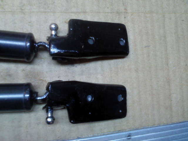

Вот наконец-то и я смостырил "усиленные" задние амортизаторы по идее председателя, немного изменив и усилив верхнее крепление с целью высвобождения места для дополнительных амортов.
post-9803-0-02396500-1325130555_thumb.jpg post-9803-0-77637200-1325130557_thumb.jpg
Сами крепления
Раньше била дверь по спине - сейчас приходится уворачиваться, чтобы в челюсть не получить.
Изменено пользователем (Aleksey)

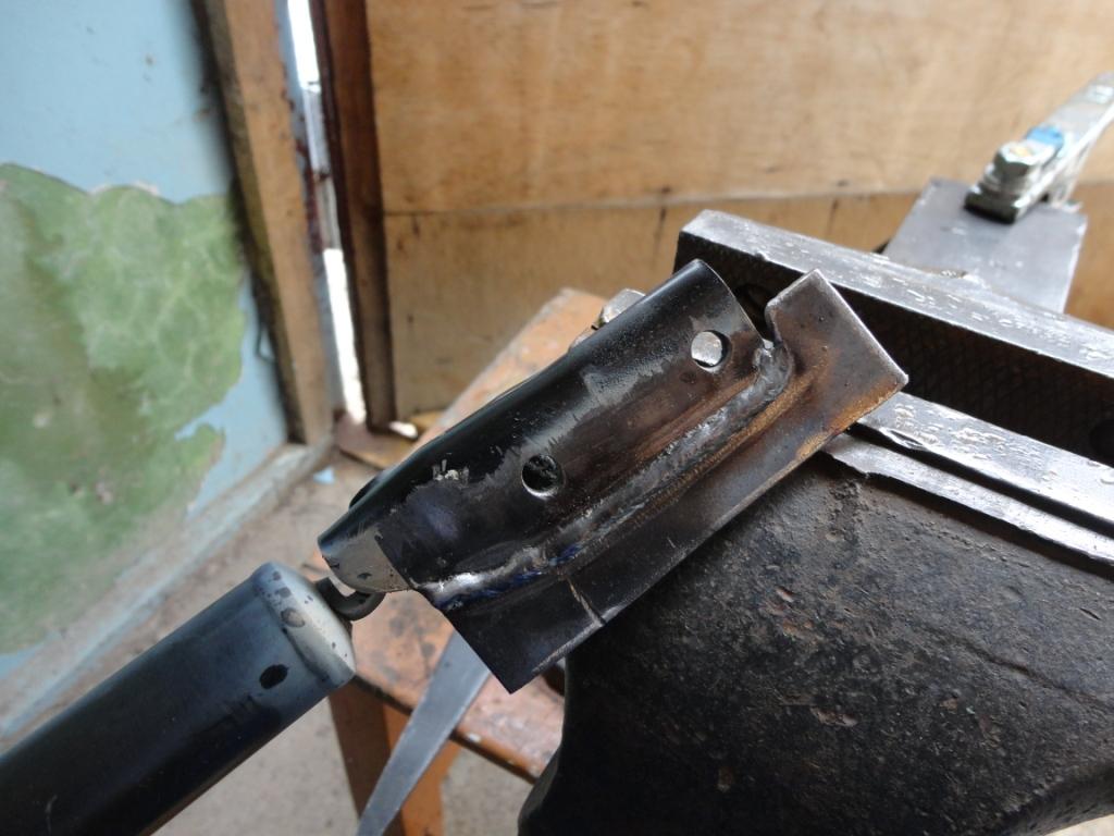

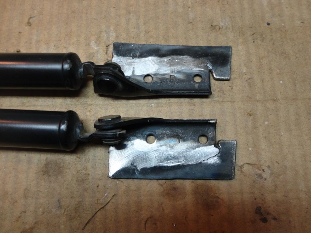

Пару слов про модернизацию:
- амортизаторы от 2109
- металл 3 мм

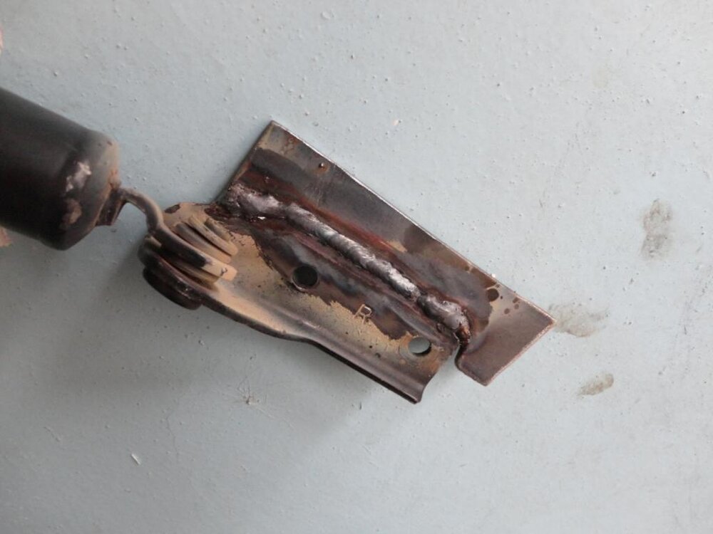

Привариваем металл к верхней части
Шлифуем сварочный шов

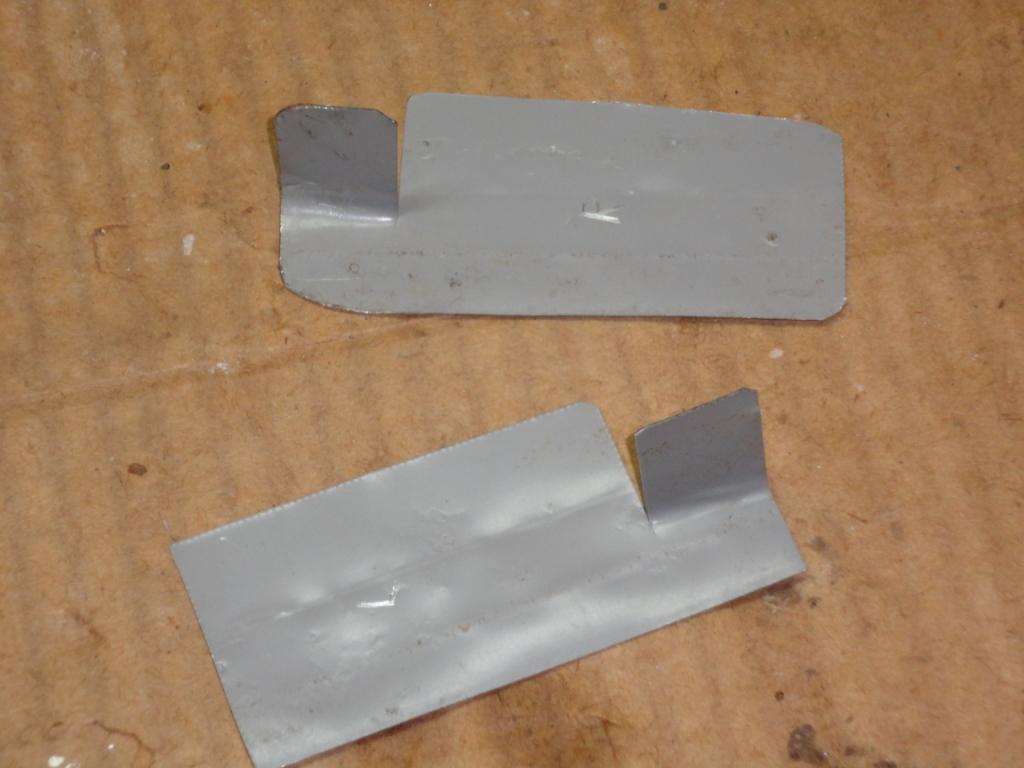

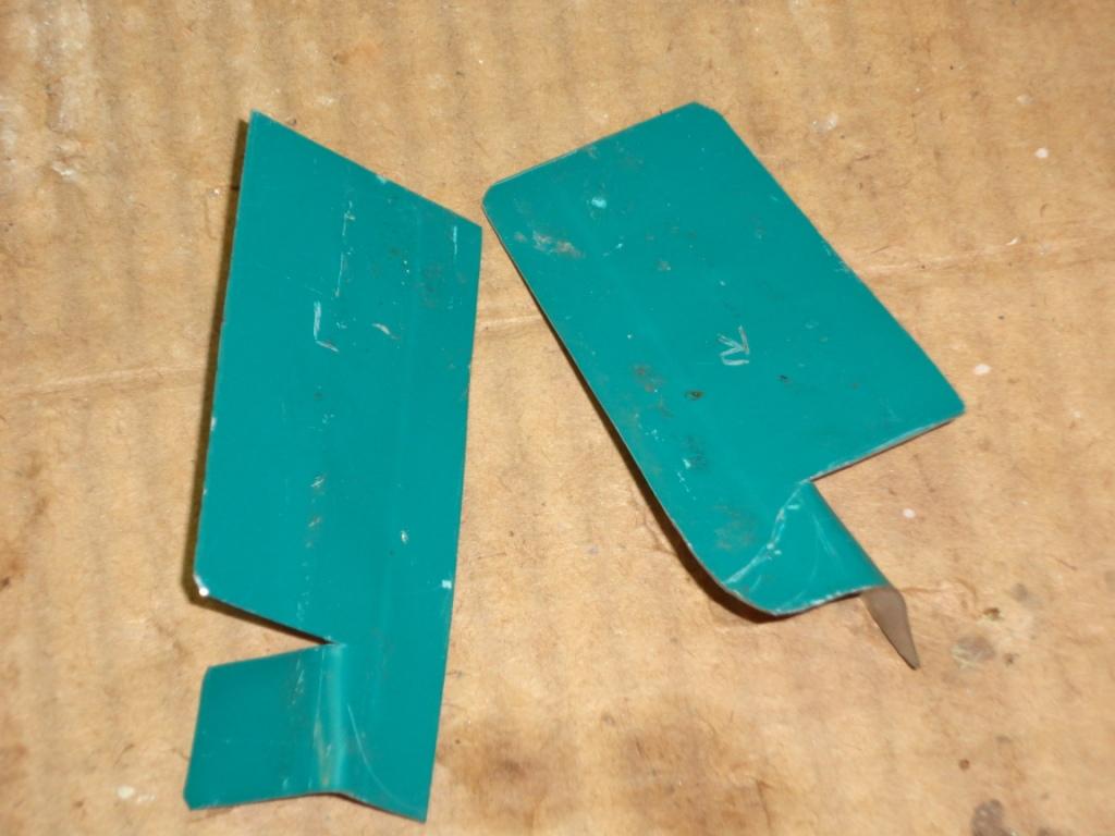

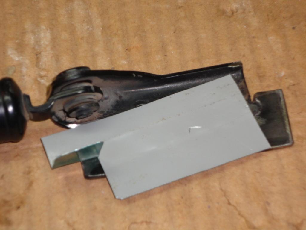

Изготавливаем шаблон крепления из тонкого металла

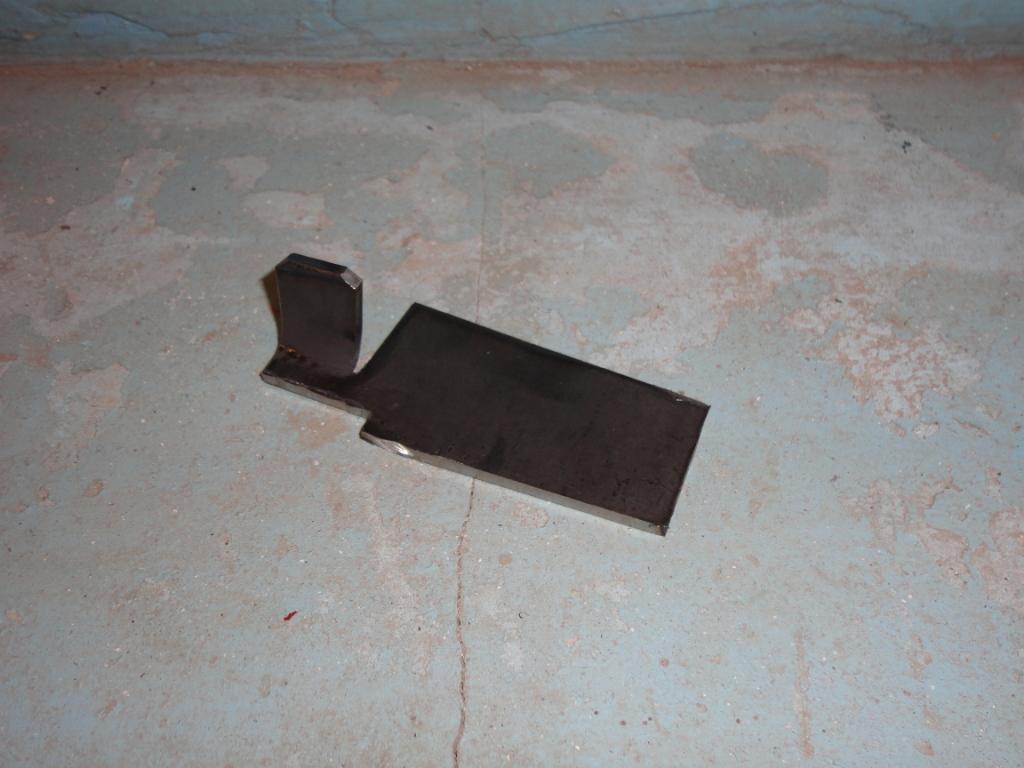

Шаблоны
И готовые по ним крепления из 3-х мм железа для доп амортизаторов

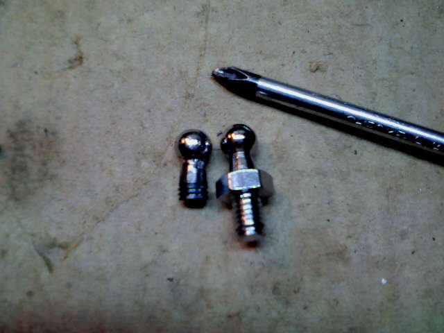

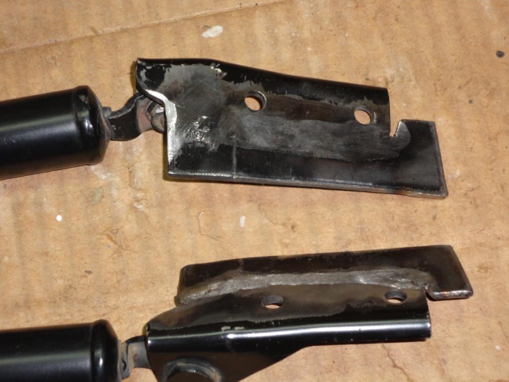

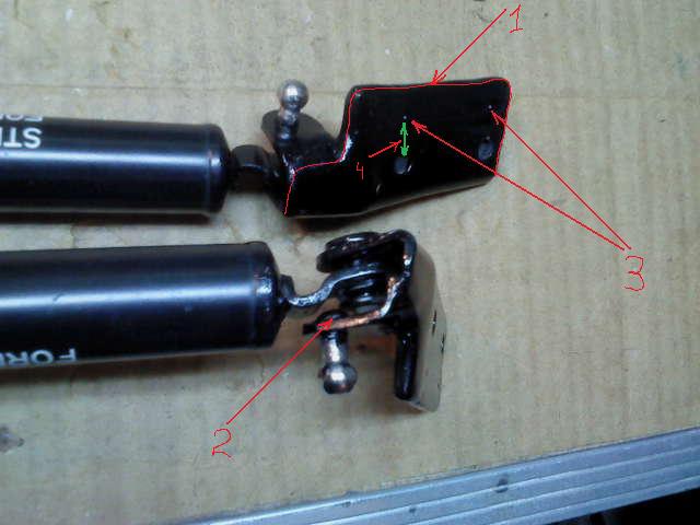

Подготавливаем опору амортизатора: стачиваем шестигранник, нарезаем резьбу и укорачиваем
Привариваем шаблон к креплению амортизатора №1
Сверлим отверстие в креплении, нарезаем резьбу, вворачиваем опору амортизатора и привариваем с обратной стороны №2
Сверлим новые отверстия №3
№4 Полученное смещение (10-15мм) в верхней части, позволяет без особых проблем разместить дополнительный амортизатор

По теме: Действительно, допёрло, что нижнюю точку нужно подбирать по месту. Как закрепил нижний шарик изнутри? Гайкой как Moulder?
@Coyote45 снимал обшивку, сверлил в металле отоверстия и магнитной указкой держал гайку, а опору амортизатора накручивал на гайку. После закрепления (этой нижней) опоры амортизатора закрепил аморт с опорой.
