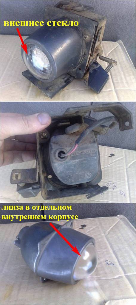

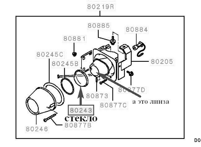

@melPV, номер 80243 на картинке и есть линза?
нет думаю, что это стекло, а линза дальше, см. схемку....

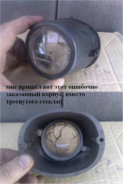

P.S. В том то и дело, что как раз фара с треснутым стеклом уже разобрана и в сравнении с картинкой, теперь я на 99% уверен что это номер стекла - 80243

сорри, может не внимательно смотрю, но я в упор не вижу номера (именно отдельного) номера на то что ты называешь линзой, понимаешь???? то на что указывает стрелка не проходит под отдельным номером и напоминает корпус светилки.
@melPV, нет, это за один модуль. Они по одному продаются.
Просто увидел цену на линзу -- лучше уж тогда весь модуль поменять.
Изменено пользователем dmig
так номера линзы и нету, согласен. да он мне и не к чему, мнеж стекло нужно, его номер как раз вроде есть...

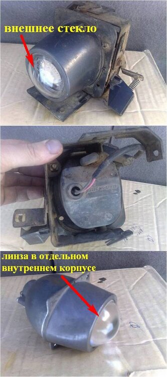

Ну фот фото состряпал, теперь думаю будет всё яснее....

http://mitsubishi.epcdata.ru/img/142/142_0103W2AB0T.png
Вот хрень под номером 80205 живьем бы позырить а то чет рисунок не совсем понятен.
@DCG, Спасибо за фото. Стало более менее понятно как оно там торчит. А то туманки есть а крепежа нет. Будем думать.

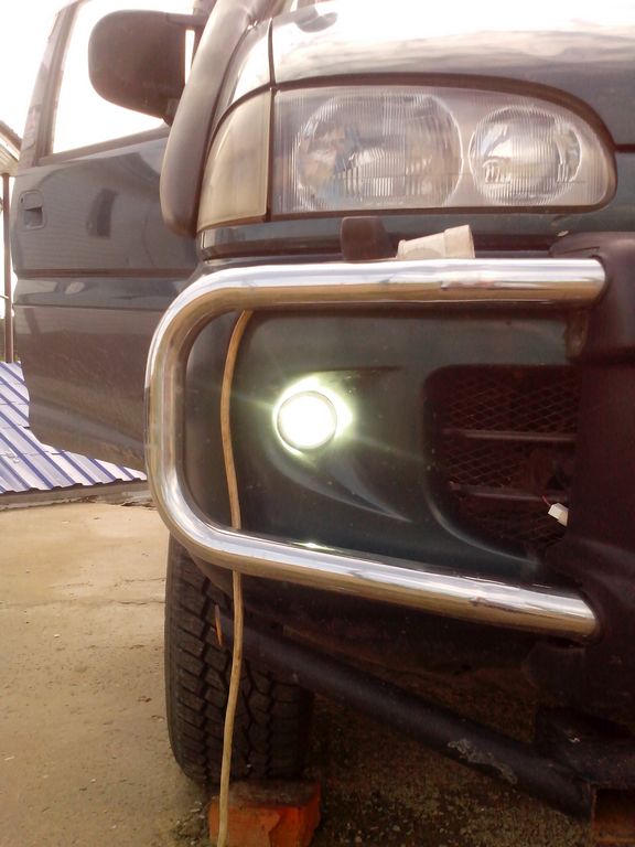

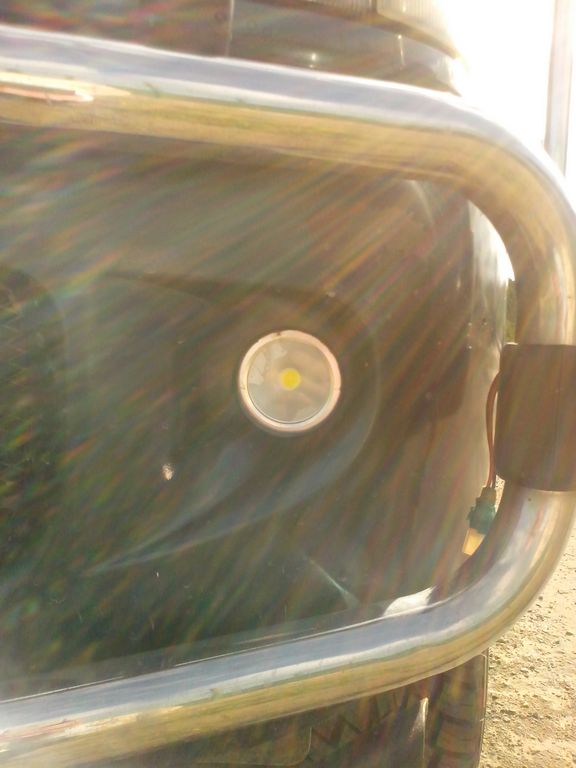

Надумал вот такой девайс. http://www.aliexpress.com/snapshot/306658204.html
Встало не хуже родных. Используется как ДХО. Получилось так :
