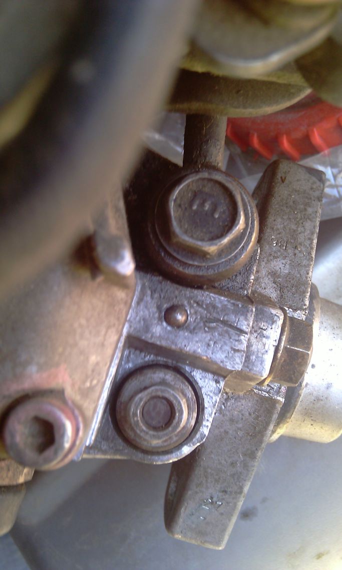

На сколь ко же в кирпиче на 4D56 простой и доступный ТНВД, думал до цикловой добратся но так и не смог колпачек с этого блтика снять, даже шевельнуть его не получилось.
странно.. у меня наоборот от клапана в сторону форсунок идет поток топлива, а с форсунок ни капли...
до болта цикловой тоже не смог добраться, а снимать топливные трубки ради этого не особо горю желанием

Господа советчики, ваши советы может и правильные но смотрите о какой машине идет речь, то что в кирпиче можно произвести за пол часа с перекурами и прибаутками, в булке займет день в поте лица и не факт что с первого раза так быстро, там на сотик сфотать не получается не то чтоб добраться и выполнить ваш совет, при этом не разобрав пол машины что бы только при помощи фонарика и зеркала увидеть то о чем шла речь.
Я в ТНВД на кирпиче знаю одно место, которое ежели открыть при условии что ТНВД прекрасно работает и ни каких нареканий не вызывает, так от туда выльется куча ржавой воды и грязи, увидев будете удивлены .

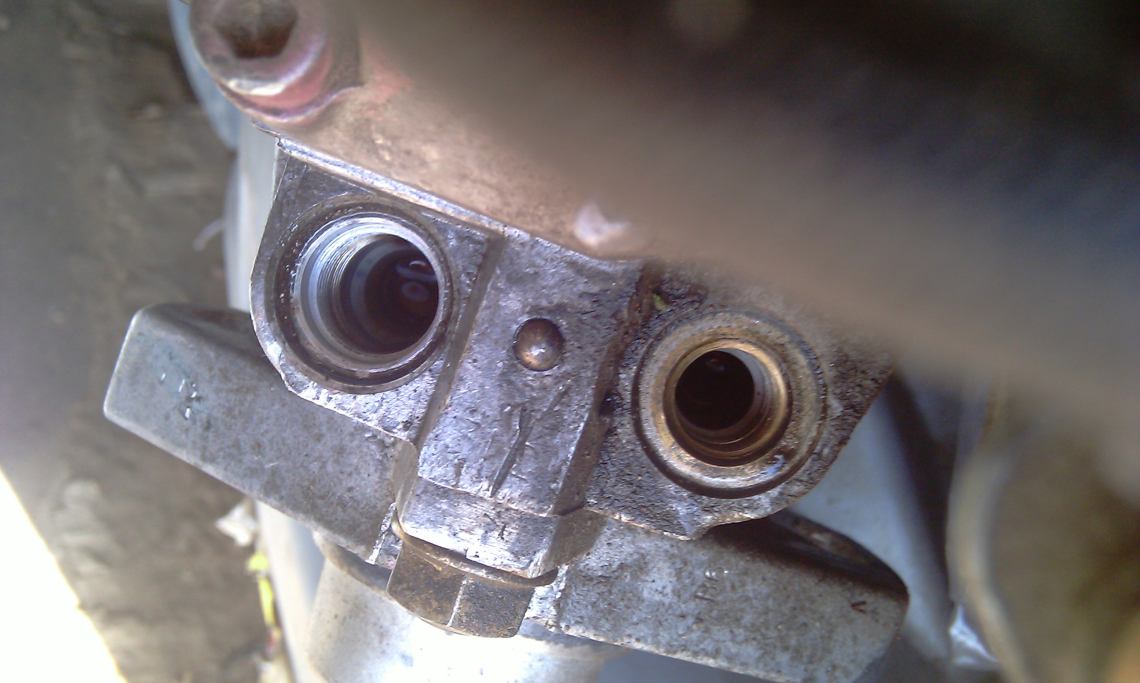

, Тыкать пальцем что где то там не хочу, когда полезу фотну и выложу, на установленном ТНВД сфотать не получается, да и вычистить тоже.
Как вариант отсканю картинку в букваре и уже укажу на ней, просто когда был кирпич, ежели машина начинала хандрить я по возможности всегда там промывал и каждый раз там была и грязь и вода,
@N181, Да это займет прилично времени на булке, чтобы добратся до заветной трубочки обратки на булке с 4М40 не эфи (за эфишные не скажу) нужно многое снять чтобы только подлезть и пощюпать.
