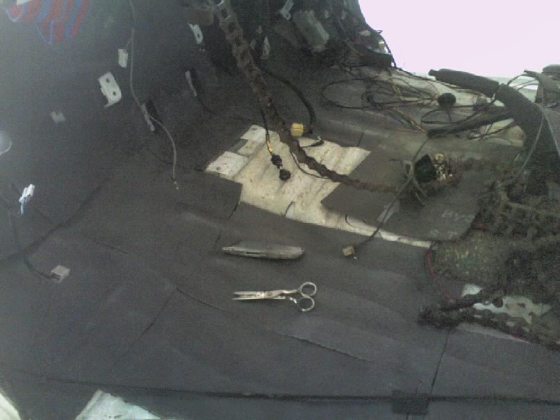

На пол клеил бимат + сплен 10 мм. Клеил бимат прямоугольниками 15х10 см. с полосами между ними 1 см., сплен закрывал сплошныком ( кусками "по месту"). Сверху "надел" родную. Полет нормальный и комфотный.
Ньюансы
Принлось "подточить" подставку под левую ногу (не "надивалась" на место)
Слышны шумы через рычаг переключения раздатки - сначала думал как победить, потом просто забил.

обклеивал себе пол сплэном. форму пола принимает довольно не плохо. Тише стало и теплее значительно. Тоже пришлось "дорабатывать" левую крышку у ног пассажира ).
