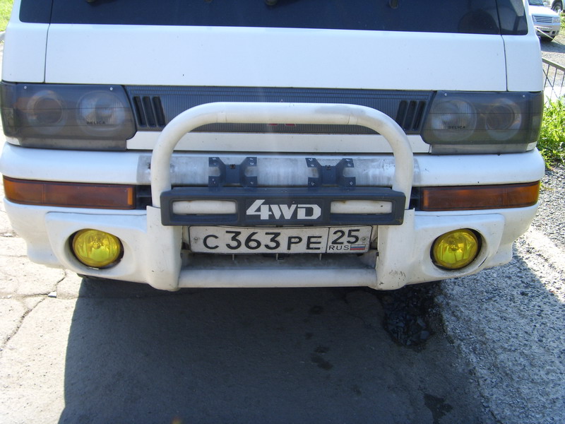

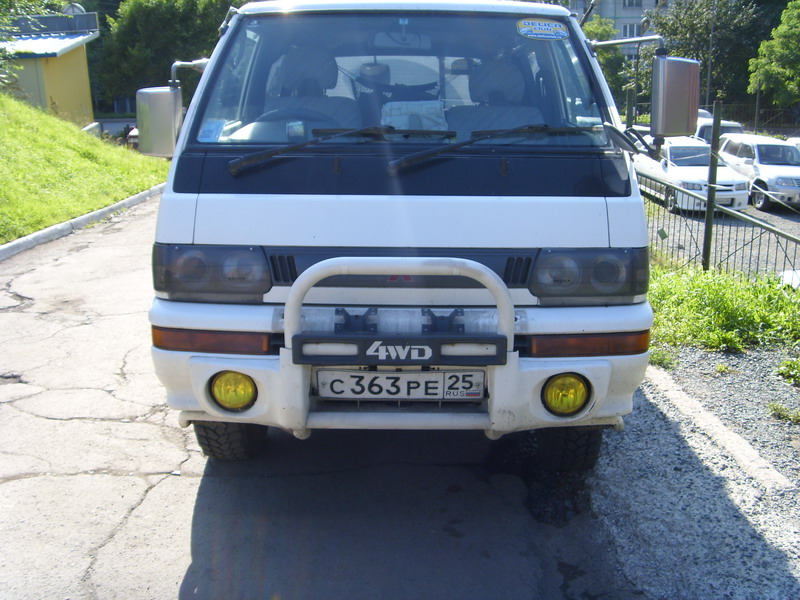

поставил себе кингурин от старой, по нижним дыркам все попало только пришлось снять буксировочные проушины, средние не попали приг\шлось наварить уголки просверлить под болты, дальше попилил пластик, получилось вроде бы нормально, не для выставки конечно=)... да еще пришлось маленько порезать родной, но этого не видно...
Молодец. Обновление в технике да и вообще в жизни всеггда хорошо.

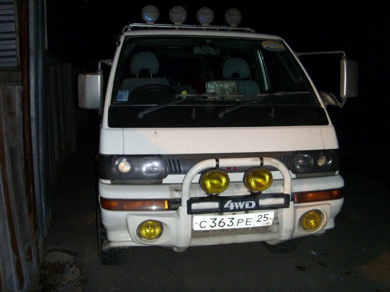

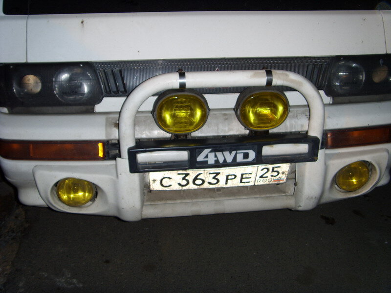

вот почти окончательный вариант передка, осталась только лебедка....
Молодчина, Юрок.
СУВЖ, Николай.
Все супер :) можно и на выставку. Я тоже задумывался о том что делать при смене машины на свежую. Теперь ясно проблем с переделкой нет.
