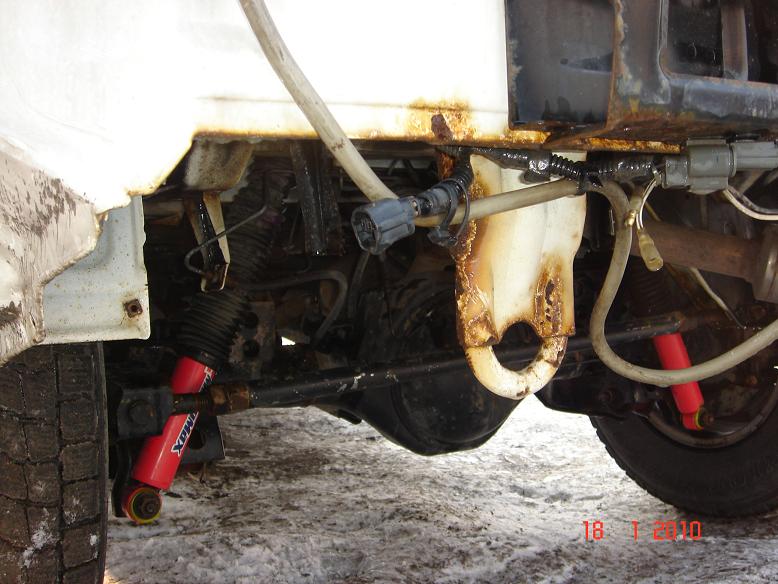

1 - Буксировочный крюк и кусок кузова под бампером.

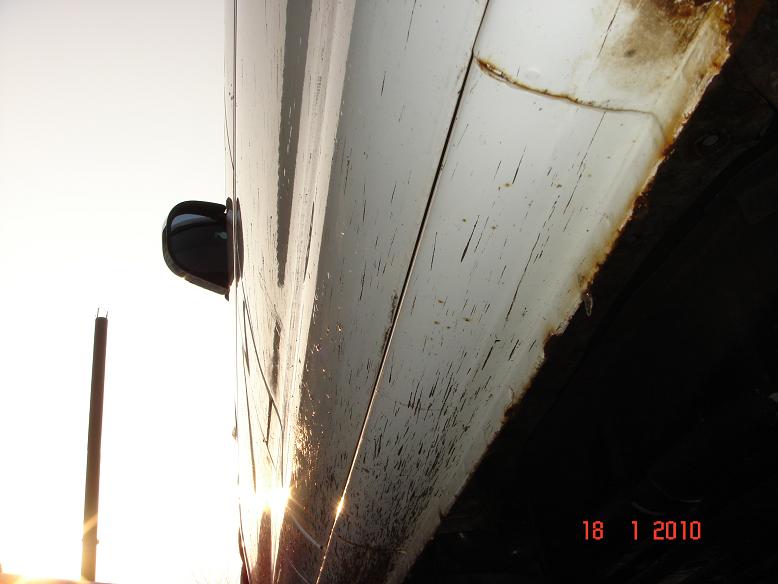

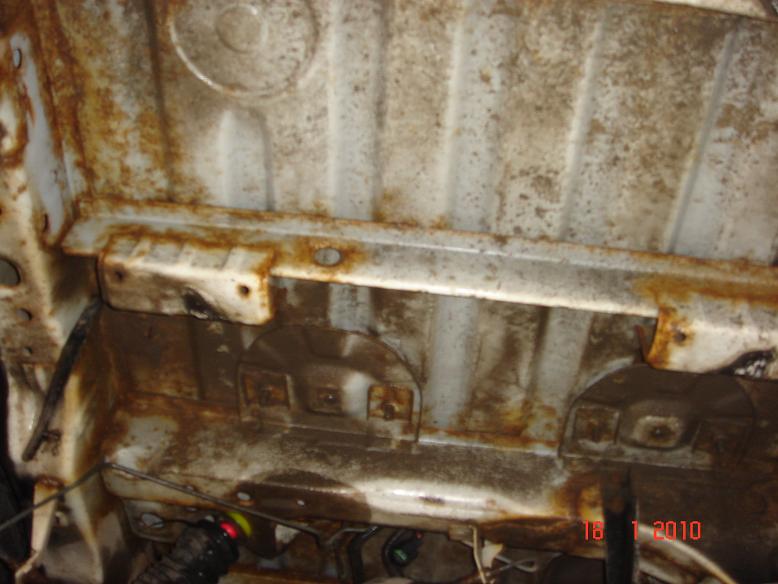

2 - Это корма под запаской
3 - Дальше к мосту

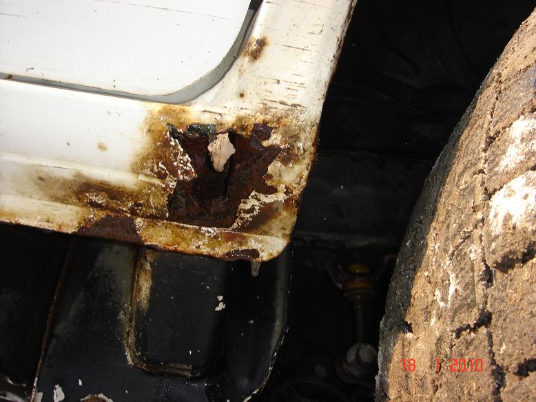

4 - Это прогнивший порог перед задним левым колесом, как раз под фендером гнило, дырка где то 5-2см. Чё с ней делать кто подскажет, а то он не заделал её!?

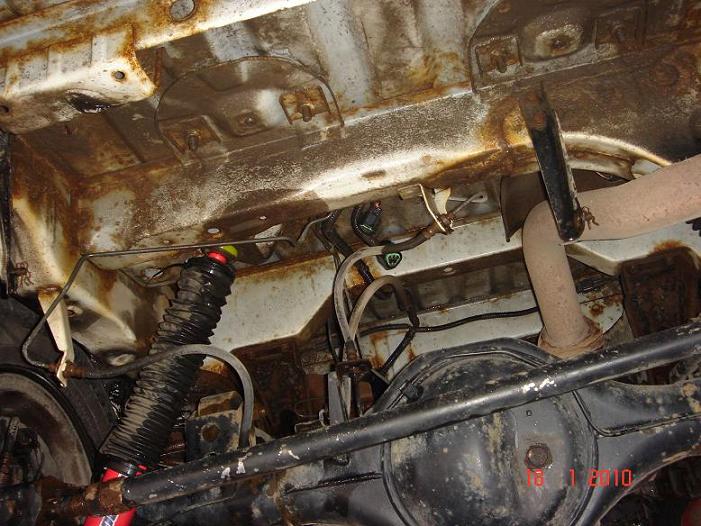

5 - Тот же порог, подржавевший не сильно.

Sky, по уму надо было сразу делать, а так вырезать и варить заплатку, что еще сделаешь...В том месте, где у неё дыра, опора раздвижной двери разбивает упор крыла, кромка деформируется, краска отваливается, вот оно и кородирует. похорошему, надо побольше вырезать, варить из ,хотябы, двойки упор нормальный, только потом зашивать. А так, упор раздвижной двери так и будет разбивать крыло.
