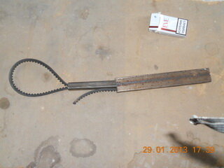

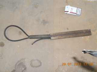

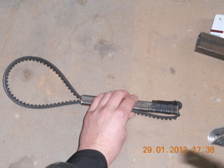

менял на днях передний сальник коленвала, посмотрел на фиксатор коленвала который показал на фото KVA, поискал я по магазинам - не нашел, решил сделать сам! взял 2 куска профильной трубы(20*20 длина 20 см и 40*25 длина 27 см ) которые попались под руку, надфилем обработал торцы (чтоб не было острых кромок) и старый ремень генератора. ремень разрезал продел в трубу 20*20 один конец примотал изолентой - готово! 20 кг даже не вопрос!!!post-13209-0-59988400-1359542250_thumb.jpg
