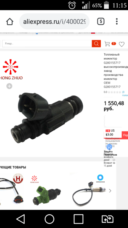

Вот кстати нашел на али, кто то спрашивал.
