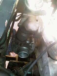

Вот и случилось чудо,я добрался до турбины=) Снял родную,но испаганил,снимая,шланг соединяющий выход турбины к воздушному коллектору,родная турбина на удивление не имела большого люфта,и нормально крутилась при заведенном двигателе,теперь уже совершенно неуверен что причина тупости и отсутствия тяги кроется в ней...итак что осталось-нарыть тройнеки(хочу подключасть к резиновым шлангам справа посередине машины(повидимому печка пассажиров) и найти шланг соединяющий турбу с коллектором,кстате вопрос,несмог открутить масляную трубку-она уж очень плотно вкручена в переходник а он в головку,как его скрутить если рожковый соскакивает а накидной не надеть...
