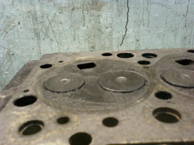

25diesel куда как доходчиво объяснил. Здесь и говорить то бльше нечего. Это шлифованая голова. Прокладка была тупо куплена и поставлена.И никаких промблем небыло.Счас снята для замены колец.
Shadow from Omsk, Часа через два попробую выложить фото головки Есть головки где клапона выступают на толщину тарелки,есть заподлицо. У меня разные стояли на одном и том же движке,и не чё не стучало
на 4д56 я купола невидел. на бензинках,да.там в головке выемка,шлифуя которую увеличеваем сжатия тоесть уменьшаем камеру сгорания.А на 4д56 головушка плоская.serg69, Я всем поделился чем мог,по этому поводу.Все было проделано своими руками.
ruslan, Ребята,вы о чём?!! Как может уменьшится камера згорания после шлиф головки! Это тоже самое что положить на кастрюлю доску 50мм,а потом 25мм,кастрюля в объеме неуменьшится! После шлиф головки увеличивается вылет тарелки клапона,для этого их и осаживают.
Snike_Sanders, Тарелки клапанов на уровне плоскости.(до зтого выступали на толщину тарелки,гдето 1,5-2 мм). Прокладку положил притянул монометрич ключом,отрег клапона,завел поехал. И всё!
maximka, Зачем лишний головняк,где какие. Расшарошил просадил и всё.Там же всё родное,нечё не менялось.Повторюсь,у меня просажены. Мин нет.Хуже никак несделаеш. На компресию это не влияет.

Snike_Sanders, Всё получится.Не дрейфь.Прооверни распредвал(на столе)до максимального выхода клапанов,замеррь вылет.Потом замерь от верхнего края гильзы до дна выемки в поршне,замерь,+толщина прокладки.И поймёш встретятся они или нет.Клапона просади на толщину тарелки клапана,лишнем небудет,и хуже несделаеш.У меня клапона просажены,всё нормально. А две прокладки,тебе правильно сказали ,продует влёт.Одну та пробивает.
