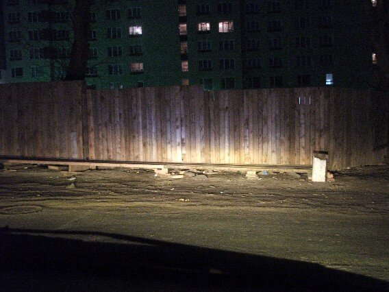

  10. Это старые праворукие фары (видимо, с повернутыми лампочками или как там еще делают)
  11. Давайте я завтра посмотрю, что на моих новых фарах написано. Заодно и фотки выложу, а то плохо получилось что-то.
  12. Поменял одну фару (вторую не успел). Встала как родная. Светораспределение правильное, с четкой границей. Светит значительно лучше (правда, я еще и лампочки поменял на Филипс Найт вижн). Фотки завтра

  21. За ремонт с заменой плунжерной пары и модуля централизации мне предварительно насчитали на круг примерно 30 тыс руб (из них тыщ 5 - снятие-установка ТНВД, что можно и самому сделать). Неужто контрактный столько стоит 8( ??? И вообще, я еще и наличие подсоса воздуха не проверял, и сетку не чистил - некогда очень пока.
