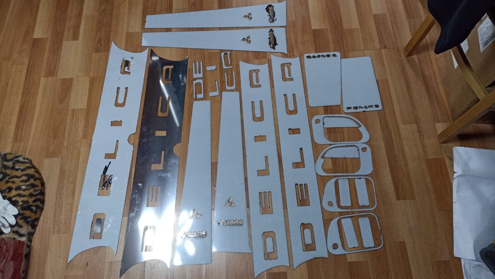

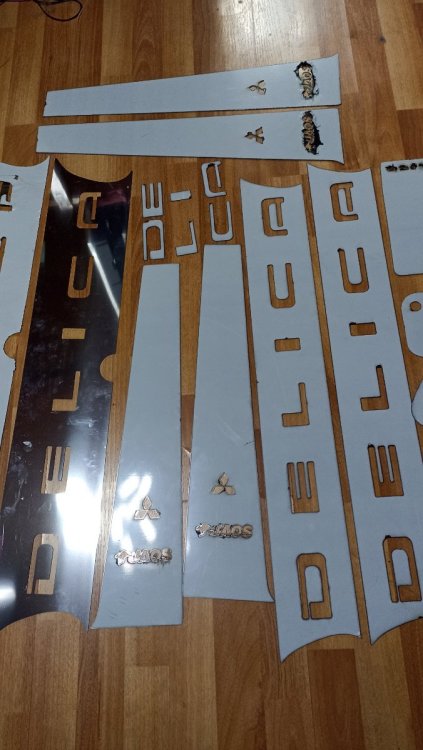

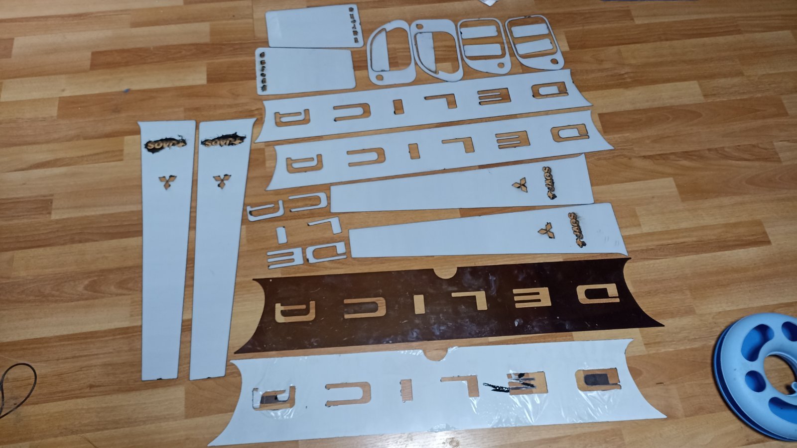

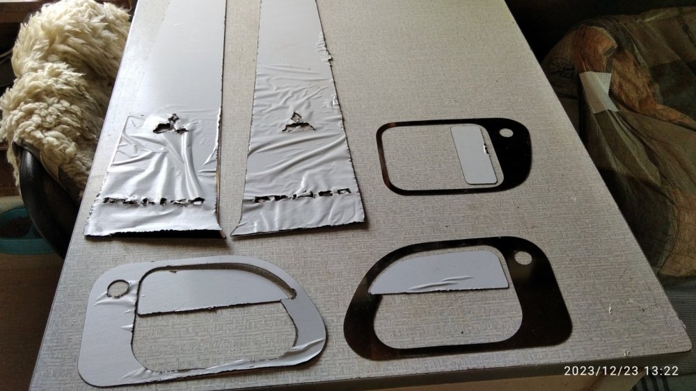

Накладки нержавейка зеркальная на дверь багажника широкие металл 0.5,остальное из нержавейки 0.8.на бак 1500руб.на ручки 2000руб.на стойки 2000руб.на дверь багажника 2000руб.

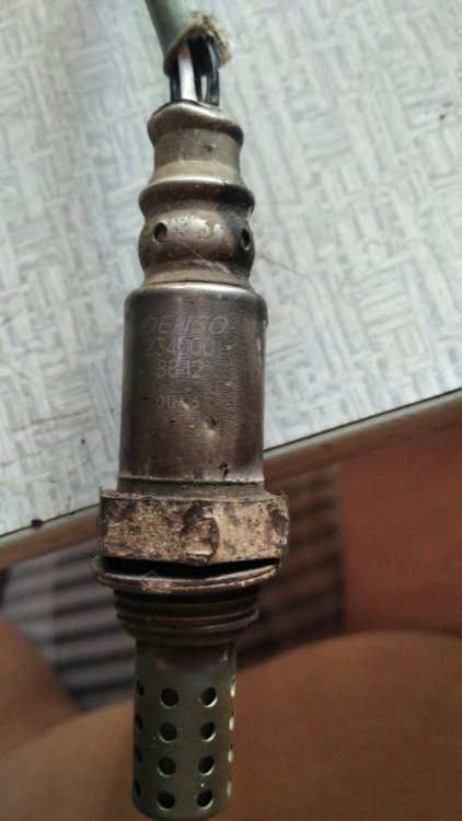

Ну вот хоть какая то конкретика.Спасибо.Как с ним расход?Я покупал вот этот на фото,это мне китаец прислал убеждая что это одно и тоже oza116-m10,но с ним машина повела себя неадекватно,через спор вернул половину денег. На али он сейчас есть у одного продавца и ноль продаж,закажу сейчас.
К стати я его открутил вообще без усилий обычным рожковым ключом
И к чему этот опус?Что то не увидел в нём номер аналога,а номер MR561922 это именно тот датчик который ставится на мою машину. А покупал я его из рекомендаций из этой темы,тогда я не сном не духом не мог даже подумать,что по годам датчики так разительно отличаются.На более ранние делики условно говоря можно любой воткнуть и норм,а тут только оригинал. Я конечно понимаю какой то из аналогов будет прекрасно работать,но как узнать его номер?Вот по этому поводу я прошу помощи,неужели никто не сталкивался?
Всем здравствуйте и всех с наступающим Новым годом! Во общем дело обстоит так,Есть делика бензин 6G72 2006г.в.Накрылся лямба зонд,загорелся чек,поехал перепрошил мозги и чек потушили,но лямбу надо менять.Почитал эту тему и подумал без проблем.Купил одну,(не помню номер)не пошло,товар не возвратный,купил ещё( OZA116-M7 контракт)Машина поехала норм,но расход чуть напрягает,бака хватает только на 200км.Короче долго описывать бесполезность поиска во Владике и Уссурийске,консультации в ЕМЕКСЕ и АВТОДОКЕ,пришли к неутешительному выводу,что после 2002г.,а по заверениям дальневосточников после 2004года ставится только оригинал MR561922 и аналогов нет.Вот фото датчика с которым машина пришла с Японии,утверждать,что он родной не могу,так как он уже откручивался это видно по слизанным граням.Так вот он по номеру вообще не где не бьётся.Вот и подошли собственно к вопросу. Неужели не кто не сталкивался на делике после 2004г.в.(подстрахуюсь)заменой лямба зонда.Если было и меняли,то на какой именно?Номер?И как машина себя после замены повела?

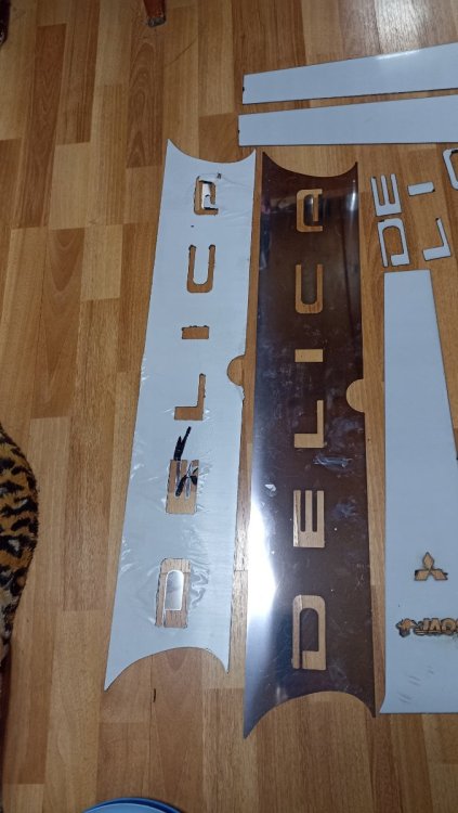

Да вроде по комплекту лежит, но точно смогу сказать к выходным, как буду в деревне, они у меня там лежат Да есть. На лицевой стороне плёнка
