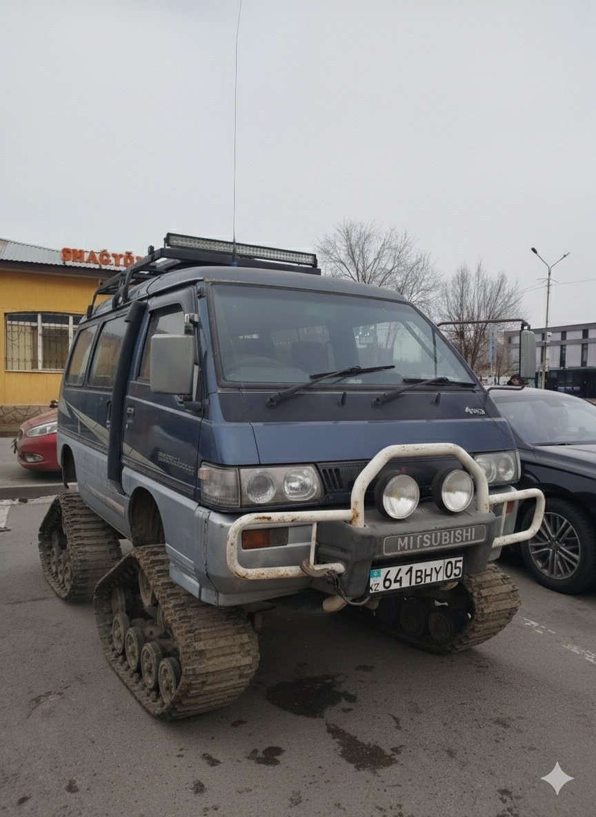

  8. @Сергей 124 Не хватает стока - ставь сразу "гусенки". Не ограничивай свой выбор.)))
