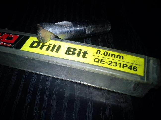

Я говорил про сверло для контактной сварки. Огромадная разница по сравнению с обычными. Кернить не надо, сверло не уводит, одно удовольствие. На фото сверло "Mighti Seven", номерок видно на коробочке. Есть аналогичные "Джонсвэй", приобрести можно в магазинах, серьезно занимающихся инструментом для автосервиса. Ну или заказать. Сверло MS эксплуатируеся уже год без всякой заточки.
