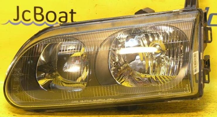

  2. Хочу сказать насчёт( реплики про гомосятину всякую в фарах) Линзы ставятся в место штатной лампочки, центровка не нарушается , регулировать надо только вверх и вниз так как свет у линзы только по горизонтали и нет засвета по сторонам ,линзы, посаженные в правильном положении никак не могут слепить ,так что если кривыми руками да на проволку, то да и в принципе нах там корректор нужен? Был на тех.осмотре проверили и ближний и дальный ( у меня 4 линзы) всё в порядке .
  3. я думаю так лучше и дешевле а светит супер. я и в рестаил поставил там вообще проблем нету с установкой
  4. Да смотрится не очень дырки между фарой и повторителем .да и закрывать капот мухобойкой .
  5. Секрета нет ,да и затраты в принципе небольшие ,всё дело во времени ,сколько дней свободных,я начал в пятницу,что-бы в понедельник в школу ребёнка везти . из инструментов нужна болгарка среднего размера,образивы брал такого размера 100,500,1000,2000,3000. старый деревянный стол ,брусками крепил стекло прям к столу ,воды много не надо ,у меня ушло примерно литров 15-20,много не нальёш,брызгать будет .если руки растут правильно ,то всё получится,не надо бояться ,я тоже первый раз делал и получилось довольно неплохо. короче пока сам не попробуеш ,не вникнешь в процесс, не поймёш, значит нам нужно болгарка средняя (с регулировкой оборотов) образивы (100,500,1000,2000,3000) паста (ГОЙ белый-крупный,зелёний-мелкий) насадка на болгарку для образивов(я брал 3 шт) на всякий случай кошма(лучше фетра -чем плотнее материал тем лучше)+ я делал круги из картона обороты давал бешеные (стекло само образив(как и керамика)поэтому и сложно отполировать самое главное перед полировкой нужно чтобы стекло было матовым без царапин(на краях не избежать царапин) я нашёл выход- заклеить плёнкой Линзы 20.000 тенге за комплект болгарка 6.000 т образивы каждый по 300 т Гой 2000 т кошма дома была Ну и терпения 1.000.000$

  11. кроме этой ветки больше не нашёл . проблема следующая не могу отрегулировать датчик загрузки автомобиля .зад не работает . всё прокачено колодки в порядке . не могу понять куда двигать что-бы срабатывали одновременно . рулеткой мерил пружину .ставил как в книжке толку нету . что-бы зад быстрее срабатывал нужно натянуть пружину или ослабить ?

  14. А как вы смотрите на то что-бы не заморачиваться по поводу разборки фар и шлифовкой .что если взять фары от Mitsubishi Space Gear тоже самое что и делика там прозрачное стекло да и свет правильный оптики DEPO вчера звонил они сказали что есть в наличии дешевле чем б\у на разборе даже фотку скинули . Кто нибудь пробовал ставить? фары европейский вариант не японец

  17. я знаю что там ближний и дальний . я хотел поставить линзы что-бы светила как родные в ближний и дальний . от сюда вопрос есть лампы ксенон ближний и дальний свет или они все одинаковые . или линза для дальнего света должна быть другой .Нужно пилить ?там простая галогенка? линзу можно туда воткнуть ?
  18. С ближним всё понятно .А какие линзы можно поставить в дальний свет? раз уж разбирать и шлифовать, то и дальний тоже сделать. что можете посоветовать?
