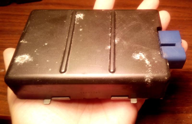

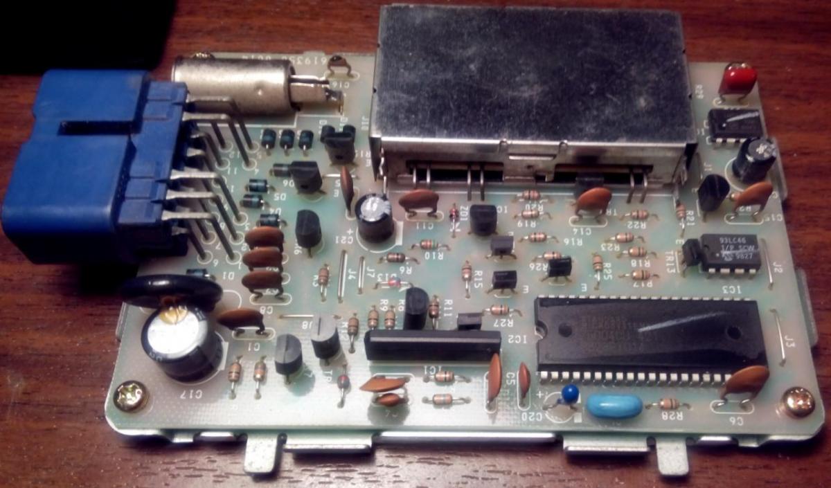

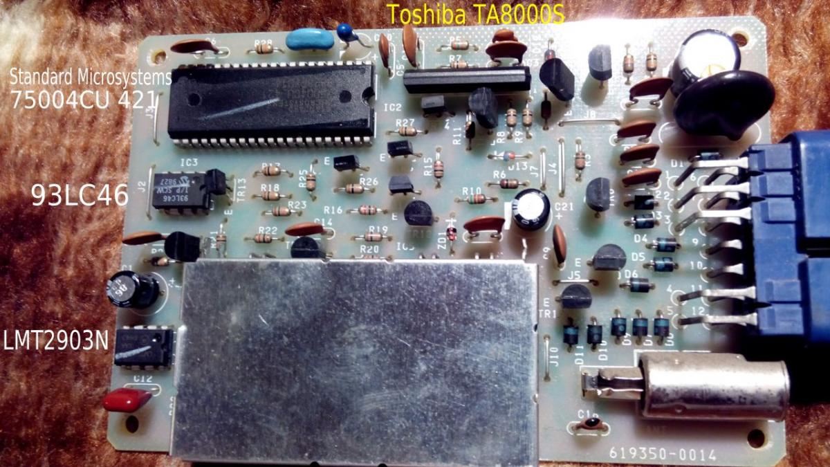

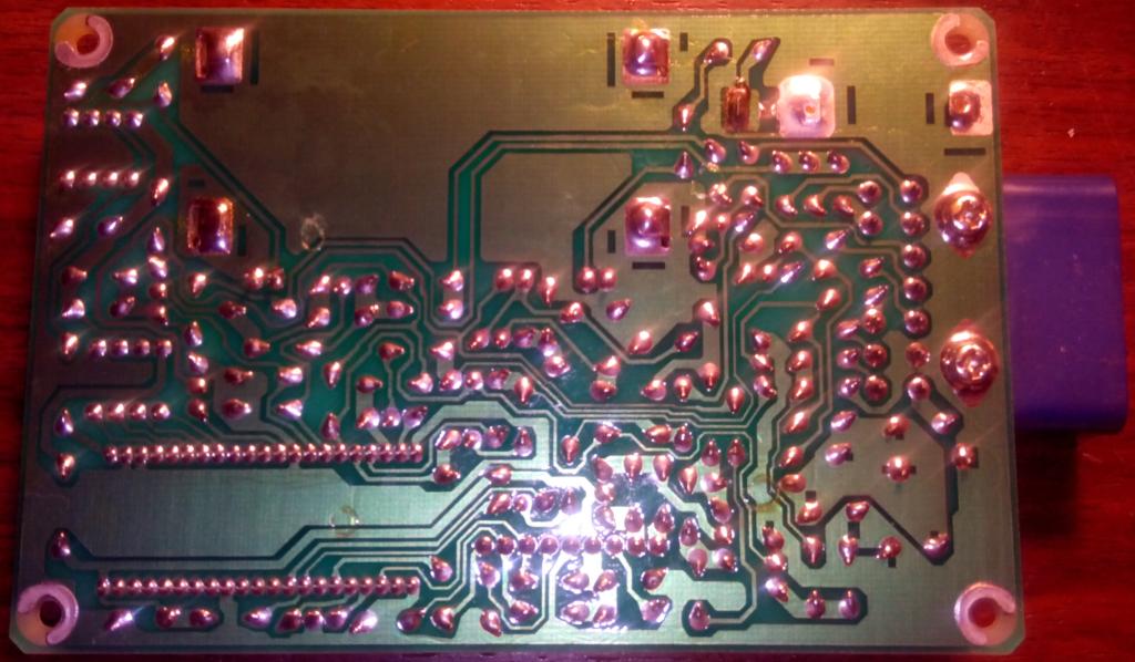

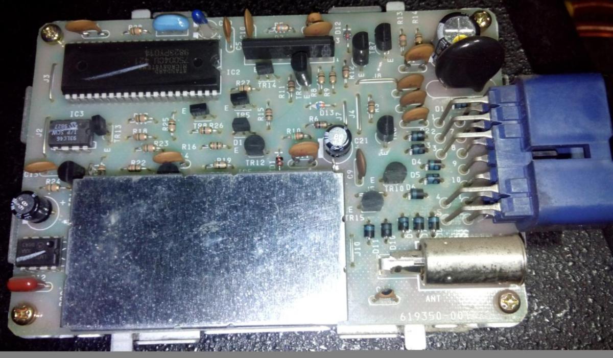

- 75004CU -- это 4-битный микроконтроллер, 512 4-битных слов озу, 4096 байт пзу. Вот даташит на него: http://www.chipfind....ec/upd75004.pdf - 93LC46 -- eeprom, 128 байт, скорее всего хранит ключ, возможно некоторые параметры. Даташит -- http://ww1.microchip...edoc/21712b.pdf - LM2903N -- операционный усилитель: http://pdf1.alldatas...2903N/NOPB.html - TA8000S -- регулятор напряжения, питает всю вышеописанную братию: http://pdf.datasheet...oshiba/3620.pdf
Да, фотки потерялись. Вечером сделаю новые и выложу.

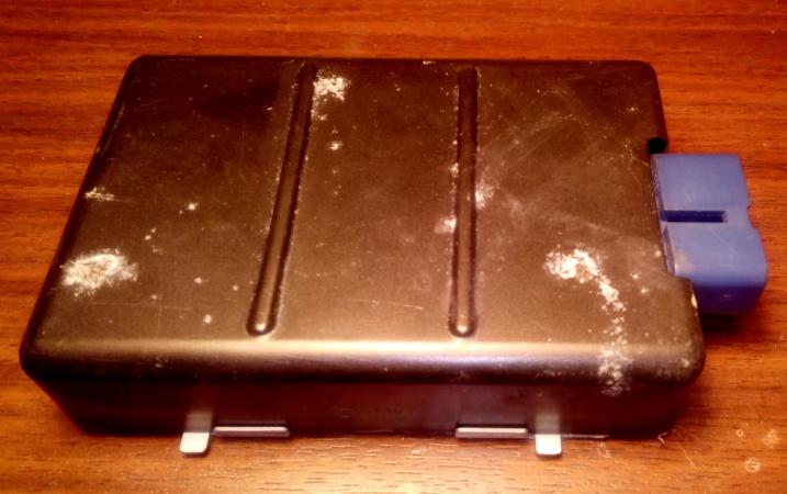

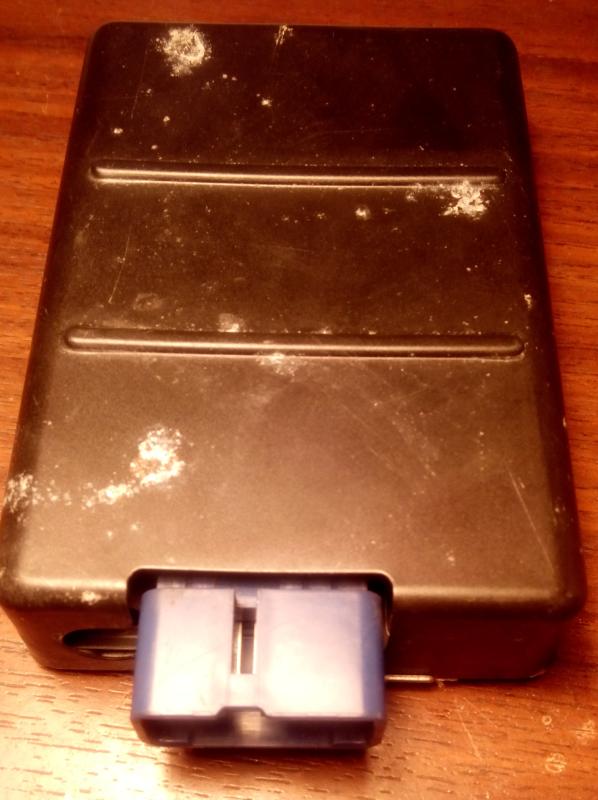

@dragon, давай. А ещё объясни, зачем блок подключён к кнопке блокировки дверей
@NAZAR, найти гея, который ставил сигнализацию, оторвать руки и засунуть их обратно другими концами. Вероятно, с сигнализации остальные двери открываются вторым нажатием кнопки. Надо искать сигналку и смотреть, как она подключена в цепь замка.

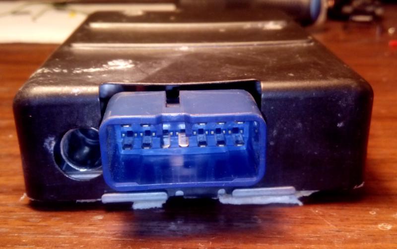

Блок опознан. Никто не угадал! Этот блок -- дистанционный замок. Подключен к блоку ETACS, к контактам 23,24 и 36 разъёма C-74. Контакты 23 и 24 -- это контакты кнопки блокировки дверей у водителя. Если найти к нему пульт -- можно пользоваться.
