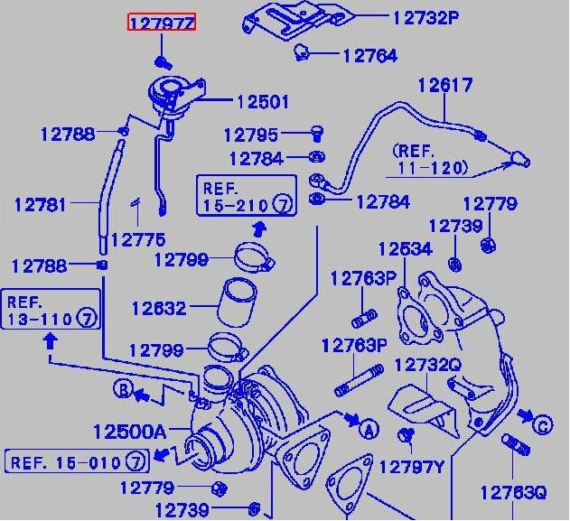

  9. Это я понял что там нет егр. поэтому попросил фото егр и чтоб показано было куда заглушки ставить ! и еще по этой картинки меня мучает вапро про заслонку которая регулирует давление ! эта заслонка далжан быть закрыта или открыта ? У меня она просто намертво присохла и не шевелится ! И еще такой вапрос заглушу я ЕГР , эту заслонку не надо например закрыть и чтоб она не открывалась, или на оборот открыть чтоб турбин дула в полную мощ ? Я так понял что через эту заслонку отработавшие газы уходять обратно в двигатель ?
  10. Здрасти я пока дочитал до конца забыл че и где читал нужное про ЕГР , зато понял чё ЕГР заглушить это хорошо )) У меня такой вапрос вылажити пожалуйсто фото где точно ставить заглушки из металических пластинок , итакой вапрос про заслонку в трубе каторая упровляется ричажком №12501 заслонка должна зарывать трубу или на оборот! А то масло давит (( и понять не мог откуда, а после этой статьи под машину залез и увидил что рычажек вместе с заслонкой намертво присох (
