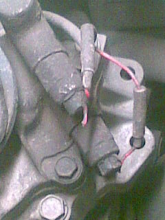

  3. А может стартер остаться в зацеплении с маховиком? Я остановил прокрутку путём сдёргивания клеммы с аккума...

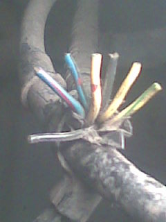

  4. И тут спрошу. Какая самая левая кнопка справа от руля должна стоять на моей делике (в подписи). Сейчас стоит самодельная кнопка на ПТФ. Стояла заглушка, но за ней я обнаружил маму колодку и там есть провода под напряжением. Есть два постоянных плюса, и один появляется при включении габаритов. Меня интересует толстый красный плюс. Откуда он идёт?
