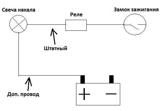

  3. К плюсу аккумулятора. Пробовал другой аккумулятор - эффект тот же. Завтра проверю соединение аккума с массой кузова, движка и т.д. Схему рисовать не умею, но нарисовал как то по своему. Что еще проверять чтоб завтра все способы проверить)
  4. Всем доброго времени суток. Сегодня опять повозился с булкой. свой аккумулятор вчера поставил на зарядку. Фильтр отморозил, прочистил бензином. Но решил попробовать без фильтра напрямую подключить. Как я уже упоминал (может в другой теме) на свечи накала два провода, один штатный который должен нагревать свечи при включении зажигании, а другой дополнительный вставленный прежним хозяином. В холодное время обычно мы этот доп.провод подключали к плюсу аккума при включенном зажигании и держали 15-20 секунд, заводился с пол пинка. Вообщем подключил напрямую мимо фильтра, покуритил стартер, не завелся. Подключил доп.провод к плюсу, при касании провода к плюсу возникла сильная искра, провод залип и стал быстро нагреваться. Я быстро вырвал провод с клеммы. После этого перестал крутить стартер, издавал тихий щелчок, на приборах видно что лампочки немного тускнеет. Что это может быть? Неужели стартеру конец? Проверил предохранители возле аккума, в правом углу под капотом и в салоне под рулем, все целы.

  9. Всем привет! У меня с первой свечи идет проводка. в холодную погоду другой конец надо к акуммулятору сконнектить с повернутым ключем зажигания и держать секунд 20 и заводить. А как правильно это должен выглядеть? Проводка самодельная, значит что то не так работает?
