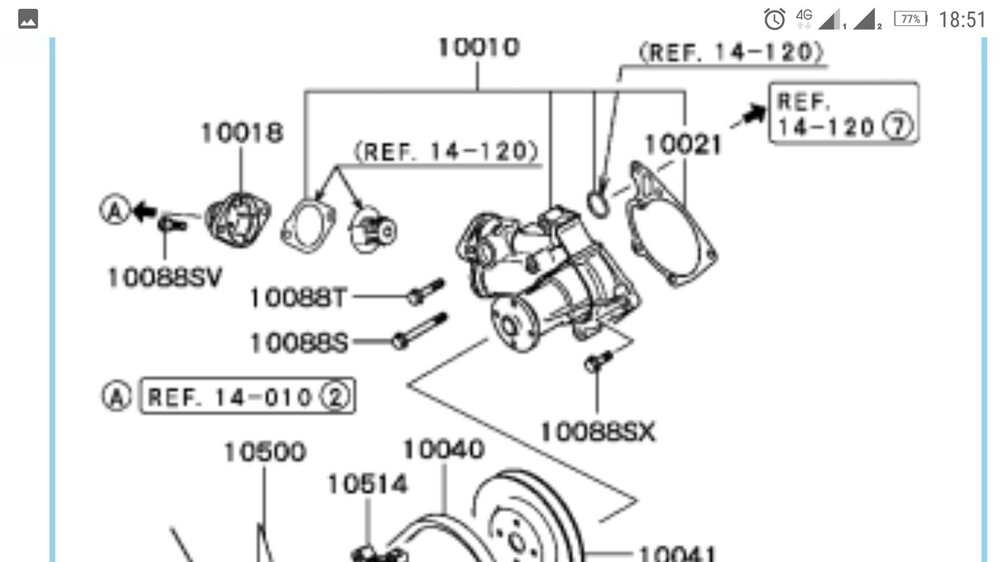

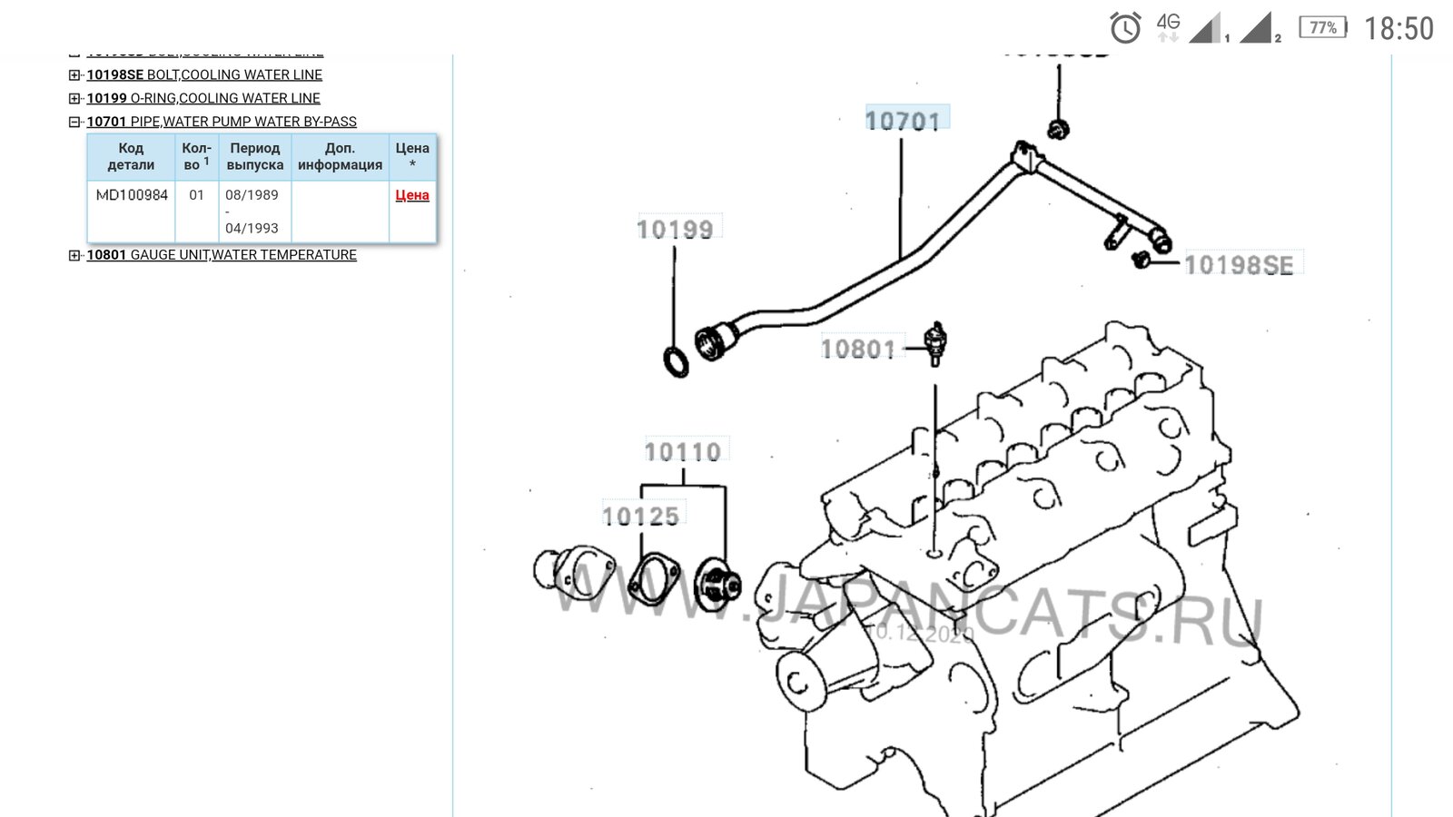

  6. Втыкается где то в в помпу (рядом с ней). Черной стрелкой показано
  7. Похоже речь идёт про эту дудку
