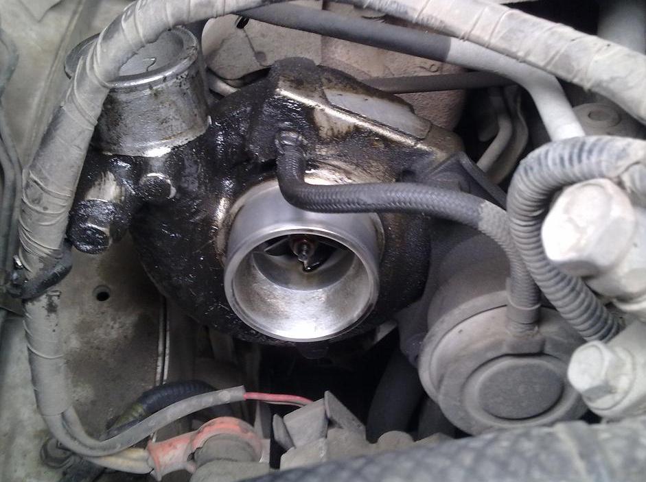

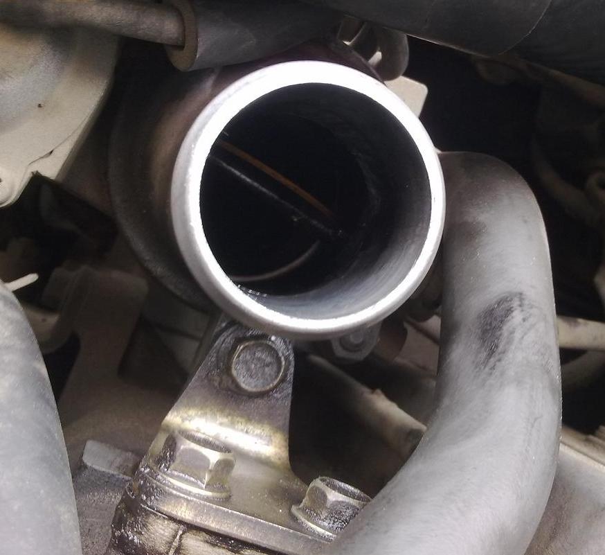

Сегодня всё масло оттёр там где протекало, патрубки почистил, крепежи затянул. Больше всего было масла в воздуховоде от воздушного фильтра и в патрубке, который от интеркулера не в турбину идёт . Деньгами обзаведусь, сделаю компрессию, хотя движка без нареканий заводится. На фотографии видно что масло в самой турбине . Это влияет на работу турбины? Здесь так же присутствовало масло. То что открыта заслонка это нормально?
Ser-Bat, для той крышки она слишком мала 2 см в длину, да и на + присутствует крышка. Из всего сказанного я понял что в интеркулере не должно быть масло, взяться оно там может если уже хана поршневым кольцам. Правильно я понимаю? Разкоксовка не вариант, так как имеет не продолжительный эффект. Тогда что лучше делать?

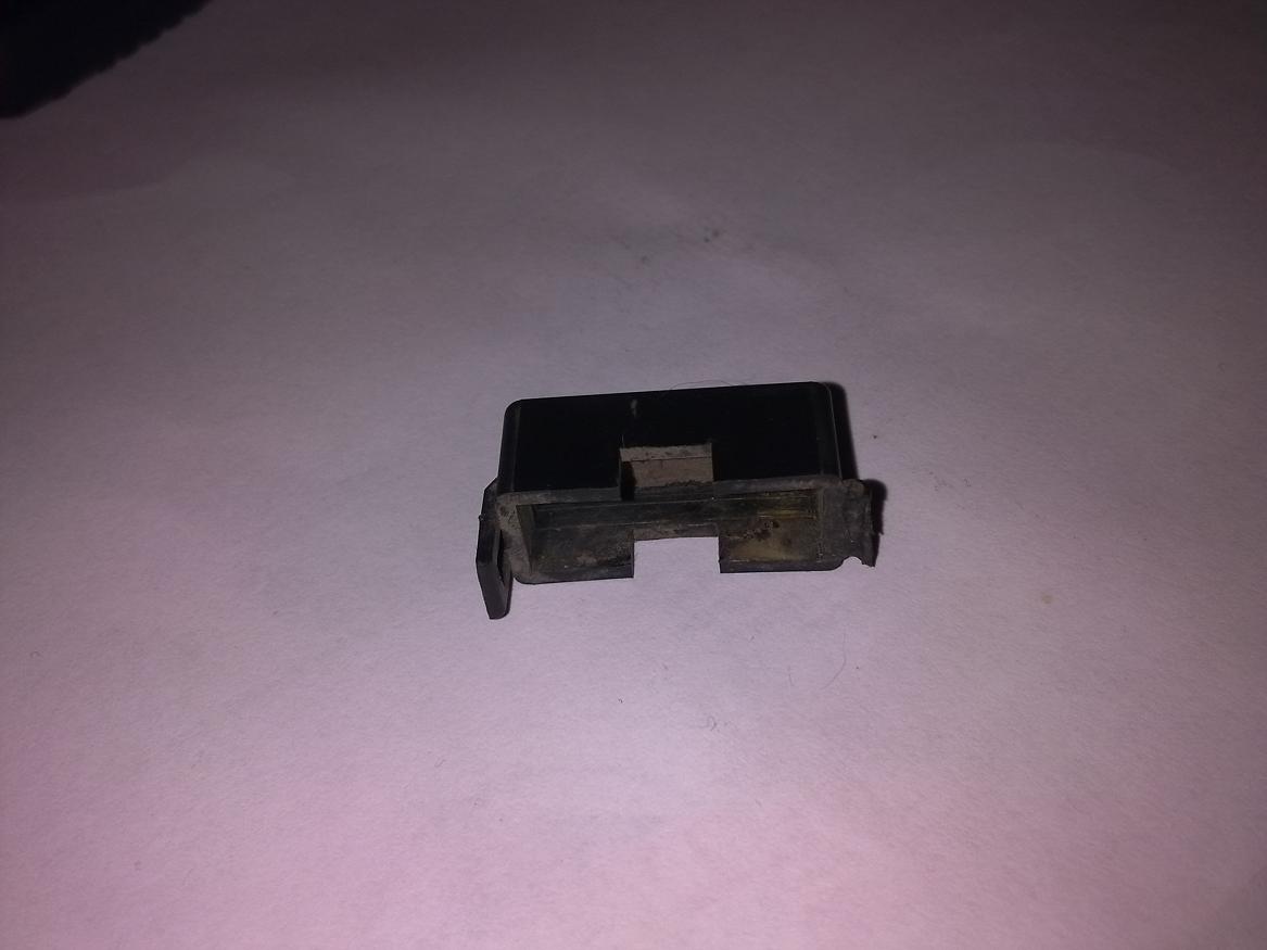

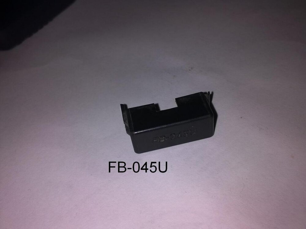

В том то и дело что там нет никаких надписей и нашел её я в противоположной стороне о аккумуляторов.
Копался под капотом и нашел детальку, подскажите от чего это? Похоже на защиту какого то датчика. Надпись на изделии гласит: FB-045U. Вид спереди.
