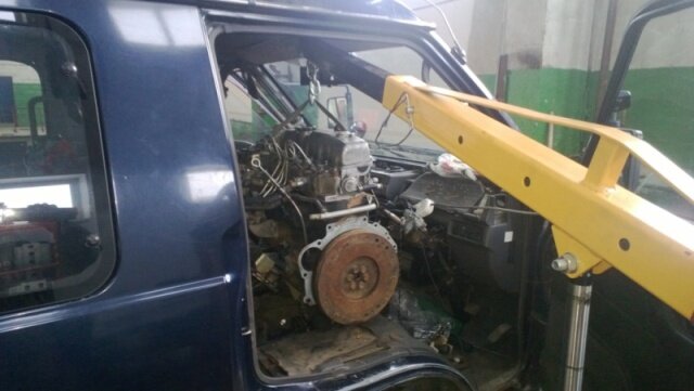

  6. Не, кран не мой, попросил только для этой работы. Это установка кстати, а снимал примерно такой же фигней кстати только самопальной!!! Пост мой к тому что раньше был убежден что только через низ удобней, а когда прижало то и через верх очень даже нормально получается, ничего не помято и не поцарапано!!!

  8. Последний раз вот таким образом ставил, так как помошников не было... А вообще через низ всегда и всем делал, но и через верх чисто на двиг ушло два часа всего! Машина с правым рулем, слева ничего не снимал, только задрал капот до упора.
