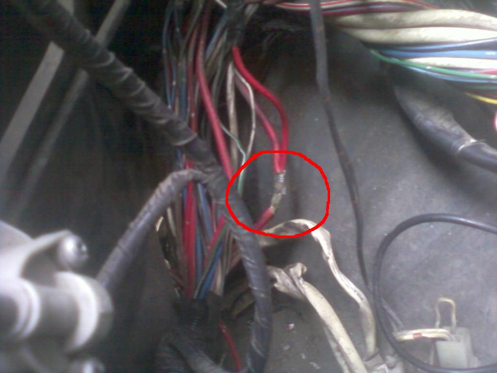

  5. Далее провод не прозванивался да и визуально от вставки №10 идет более толстый провод чем от фишки генератора. Пришлось вскрыть весь жгут проводов и оказалось, что провод от разъёма А-78 банально оторван . после водворения его на место - всё стало работать как нужно и лампы погасли.

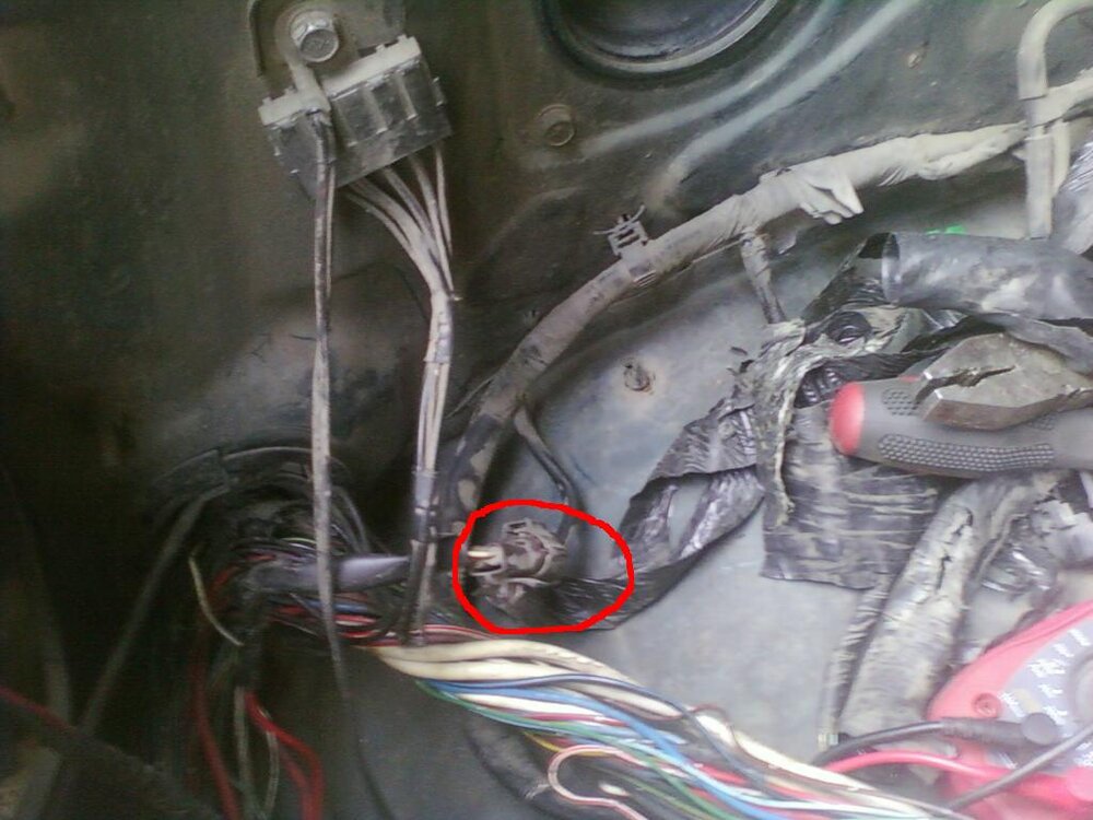

  6. И все-таки я нашёл причину, почему не было напряжения на толстом проводе на фишке генератора.. Согласно схеме толстый красный провод должен прийти на Плавкую вставку № 10, но приходит он туда через разъём А-78, который находится в районе правого крыла возле жгута проводов

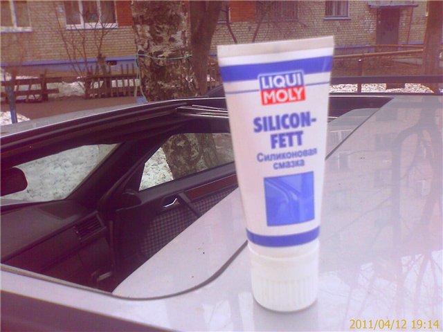

  9. Прочитал всю тему и хочу внести некоторые дополнения... Люк передний стоял мертво..хотя двигатель делал попытки сдвинуть с места. По совету - снял люк, промыл полозья и тросики карбиком и смазал смазкой Castrol MS3 - по описанию, как раз подходит к данному случаю или можно, как советуют коллеги с сайта меринов, использовать смазку ликвимоли силикон в одном из предыдущих постов прочитал, что тросики чистить не нужно.. Честно пытался это сделать, но все включения по тросикам оказались, по-моему мнению, просто засохшей смазкой и она отвалилась сама собой...)) в данный момент всё работает хорошо.. в плане сделать тоже самое с задним люком..))
