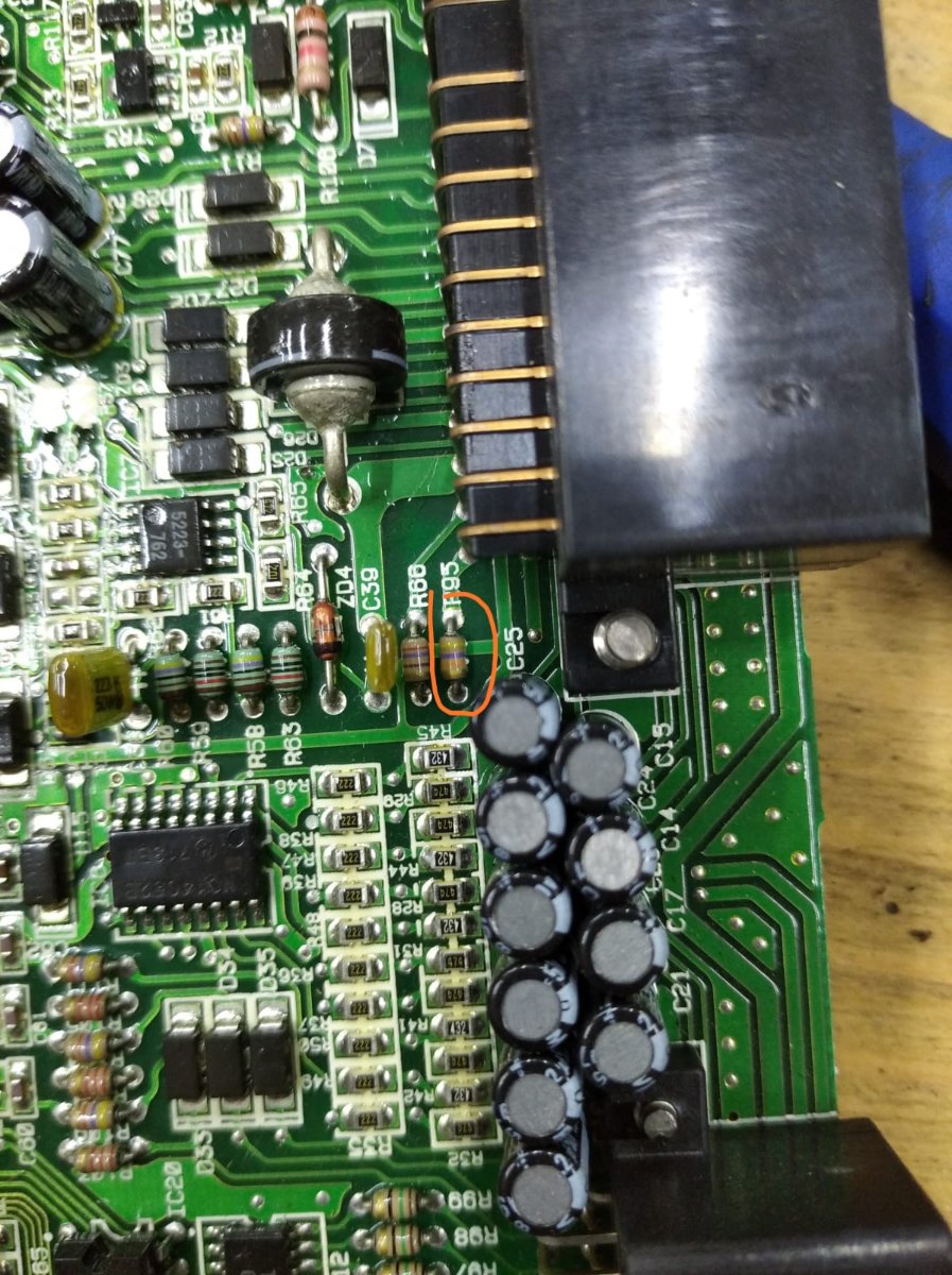

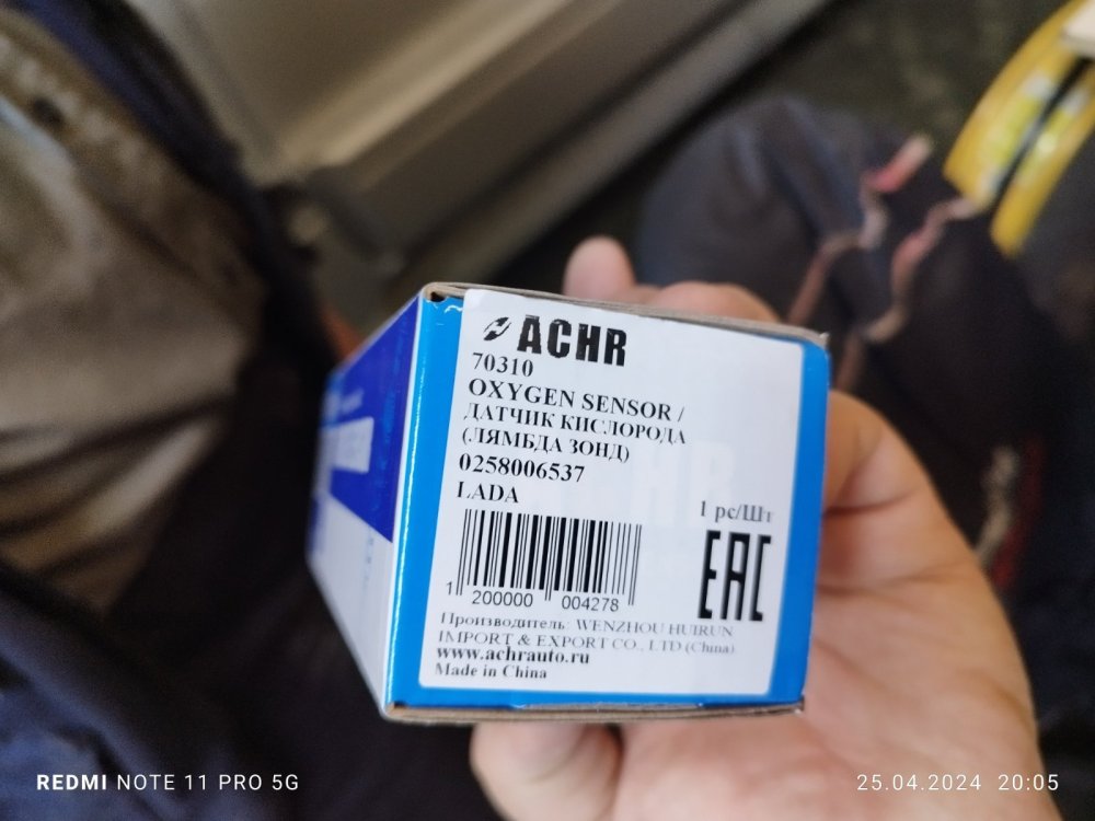

  9. Дополню тему. Расход повысился вдруг. В городе заправил 10 литров из канистры после остановки мотора, так он её выпил за 36 км. Просчитал с учётом большего диаметра колёс пробег. На 100 км прикиньте сами. Диагност, после подключения к MUT приговорили ДМРВ. Вскрыли, нашли под увеличением где пайка повреждена на ножке какой-то микросхемы, пропаяли и всё вернулось к норме. Это не 12-13 литров конечно, колёса не позволят.

  12. В Москве у нас в Авторуси продают 1500 р. примерно.
