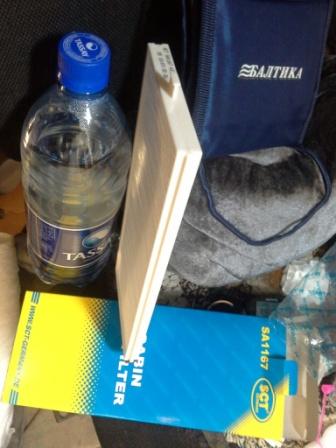

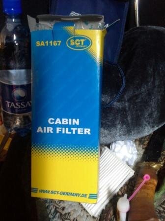

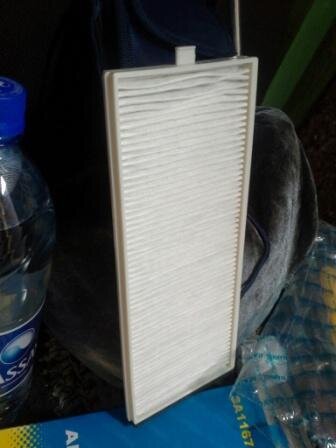

  6. Триста раз сжимал, только потом получилось фото выложить. Вот фотографии салонного фильтра Хюндай гетц. (описано выше).

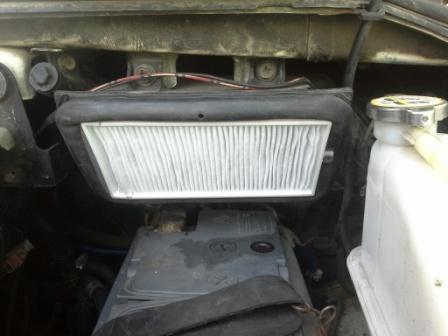

  7. Здравствуйте. Прочитал всю ветку и понял, что надо ставить фильтр не воздушный, а саллонный. Поехал в магазин и подобрал по размеру от хюндай гетц. Цена 500 рублей. В упаковке 2 штуки. 5 минут переделок (во время обеда) и фильтр стоит. По высоте один-в один, встает между резинкой. Специальный усик дает возможность прикрутить всю конструкцию одним саморезом. По длине отрезал вместе с пластмассой и приклеил на супер клей. Второй сделаю более аккуратно, этот мастрячил в быстром режиме, поэтому при отрезе немного накосячил. Кому, что непонятно-пишите. Но салонный фильтр очень тоненький, а значит пропускная способность воздуха осталась почти неизменной. Поездим-посмотрим. Да и внешне смотрится очень эстетично, а решетки родной у меня нет, сломали до меня)). не могу закинуть фото попробую в следющем письме.
