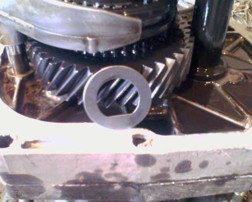

Смотрел по схеме,смотрел внете,вымирял штангелем,Шайба зажимается корпусом кробки.Никаких там гаек нету. http://pajero.pro/bbs/phpBB2/download/file.php?id=106032&sid=f6154802ebd561452a6411a73dd6254c&mode=view http://pajero.pro/bb...6254c&mode=view Фото с паджеро форума.

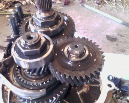

Последние 1.5 года ездил со странным (звонким звуком ) в коробке.Звук появлялся когда заводил машину,газону звук пропадал.А раз уж снимал коробку (варил колокол) решил выяснить в чем причина.При сливе масла на сливной (магнитной) пробке было чисто.Подшипники в норме.Но в корпусе где находится шестерня З.Х. нашол шайбу с вала шестерни З.Х. Вопрос:мог-ли быть странный звук если шайбы там не было? Как она упала с вала для меня остается загадкой.
