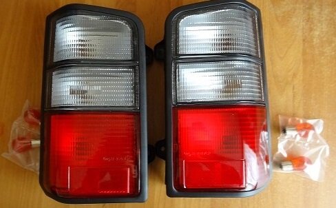

  9. Заказывал из Тайваня на ebay вот ссылка http://www.ebay.com/...=item3f2cbb9fdd пришли через 20 дней после заказа. В комплекте прилагаются лампочки с оранжевым стеклом 4шт., но что-то они в глаза бросаются, лучше диодные наверно поставить.
  10. Пришли фонари! Качество очень даже ничего, цена 3400 вместе с доставкой.....
