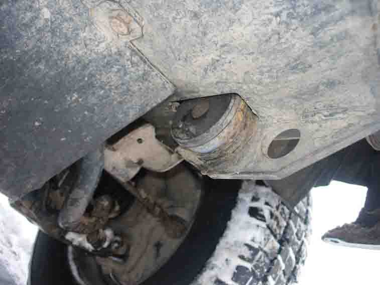

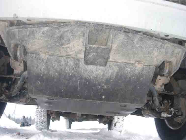

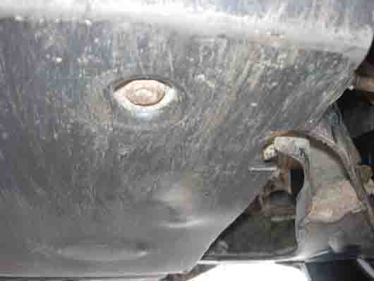

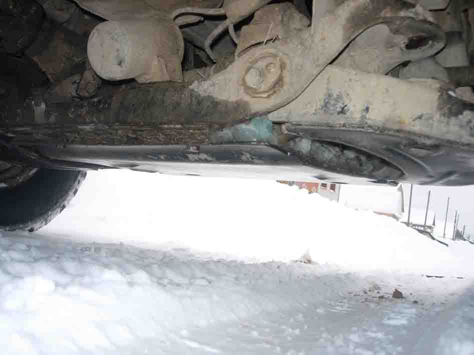

Помудрить больше пришлось с защитой... Для запаса прочности взял стальной лист 5мм. Крепил тоже к существующим отверстиям. Ширину взял по максимуму, даже с запасом, пришлось проделывать прорези под передние рычаги для понижения листа (отодвигал от картера ПМ и еще чего-то, не помню) пришлось выдавить отверстия на прессе. Для повторения изделия можно и обойтись приваркой стаканчиков. И еще +, что в этих углублениях прячутся головки болтов!!! не срезать по камням... А углубления под нижнюю часть моста, выдавил с поможю нагрева и кувалды... тоже видно на фото. Заднюю часть листа загнул тоже с помощю нагрева. Прикрутил к существующим отверстиям в балке. Резьб там нет и поэтому пришлось сделать хитрые гайки из полосы железа, заведя их сбоку в отверстия балки на фото виден задний загиб, выдавленные выпуклости и болты крепления. Старался делать эстетично, всетаки на наших симпатичных машинах должно быть все прекрастно!!! Для упрощения, можно задний загиб сделать на листогибе или кромкогибе и уж сварным. Хотя защита и так сварная, передняя часть приварена к нижней, а угол атаки виден на предыдущих фотках. Для замены масел и обслуживания, потребуется открутить 4 болта. И еще, для облегчения защиту можно вполне изготовить из листа 4мм. Решение за вами!!! Рад был поделиться своей конструкцией... с удовольствием отвечу на все интересующие вопросы. Всем удачи!!!
В установленном виде, видно, как прикреплена конструкция к проушинам. Фтулки в проушинах подогнаны под каждую в отдельности... у кого как они растянуты или погнуты. В дальнейшем, к этой силовой детали приварил короб под лебедку и нарезал пару резьб, для крепления защиты.

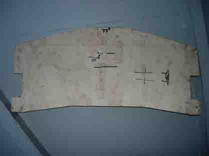

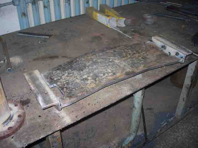

Спасибо парни за проявленный интерес. Начну по порядку: определив, что самое крепкое место, это буксировочные проушины, всю конструцию сбазировал на них и еще двух резьбах в кузове. Изготовил макет из листа фанеры (10мм) получился вот такой шаблон: Затем по шаблону изготовил из стального листа 10 мм несущую деталь (газорека+фрейзер, можно и балгаркой... ) С боков приварил две детали изготовленные из уголка 10.

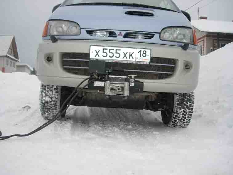

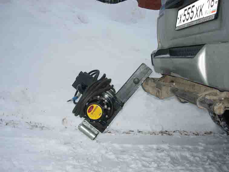

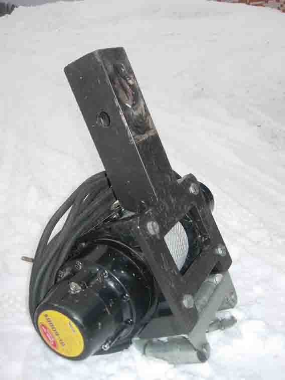

Вариант установки на фаркоп выглядит так... как говорил раньше, подойдет на любой фаркоп с шаром, диаметром 50 мм. В таком варианте лебедку испытывал только один раз, да и то надумано - деревья в огороде корчевал. Лозунгом - "вперед и только вперед!" пользуюсь чаще! С лебедкой, установленной впереди можно и ездить по асфальту А площадка с лебедкой выглядит так: При фиксации сзади, лебедка не слетит, так расчитано отверстие на площадке, но для передвижения в такое крепление не подходит. Кстати кабель с запасом, легко хватает из под капота до фаркопа. Более детальные фотки тоже есть, и ход изготовления тоже частично заснят. Кому будет интересно, могу выслать на мыло или выложить на общее обозрение. Всем удачи!!! Лучше медленно ехать, чем хорошо сидеть!
Начну с внешнего вида... установленная защита не портит внешнего вида и не уменьшает дорожного просвета

Доброго дня всем форумчанам!!! С интересом прочел начатую тему. Хочу поделиться своим опытом подготовки своей машинки для бездорожья. Я остановился на съемном варианте лебедки, посчитав, что лишний вес на торсионах отразиться. Да и спрятать под существующий бампер, стопудово не удастся... радиаторы стоят вплотную. Лебедку выбрал Come. Up. Winch DV-6000S усилие на крюке 2,7 тонны... вполне достаточно. Изготовил площадку универсальную, с одним квадратом, в котором есть отверстие для навешивания на фаркоп. (подходит на любую машину!) А вот спереди решил сразу две проблемы - подвеску лебедки и защиту картера и моста объеденил в одной конструкции. Ни чего к кузову приваривать не пришлось, все на штатные отверстия! Конструкция получилась ооочень прочная и не портит внешнего вида. Проверено камнями и пнями. Хотел фоты выложить, в компе не нашел. Выложу позже.
