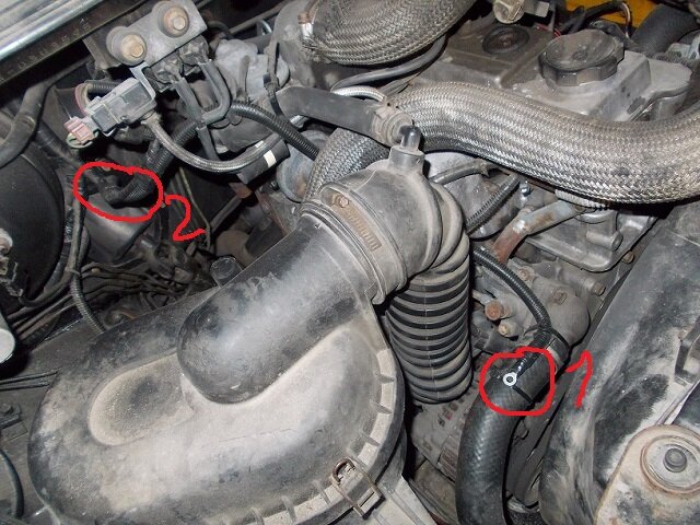

Добрый день, подскажите что это за провод может быть №1 , уходит в жгут вместе с проводами от клапанов заслонок №2. Движок 4М40 EFI, вроде все работает...

Об это и речь что когда заглушена была в шиномонтажке колеса подергал смотрю кардан крутиться, получается что в сервисе никто мне толком не смотрел что за беда там, хотя просил. Рассовал по углам кучу шмудяка в гараже и полез сам смотреть. Выяснил что шланги перепутанные. Шланги стремные какие то, перерезал и заглушил, теперь все работает. Куплю новые шланги и соберу все как надо.

Передок да работает теперь. Если в раздатке 4wd не включить откуда на передке момент возмется, вал ведь не подключен, чисто ради экономии. Хотя где то читал что экономия незначительная на обычных WD шных машинах при отключено передке, так как усилие тратиться на пассивное вращение моста и кардана, только на делике оси с мостом размыкаются и пасивно только калеса и полуоси вращаются.
