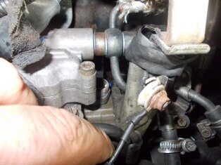

  2. После осмотра всех штекеров в салоне, предохранителей и проводов в ТНВД обнаружил это. Что это за клапан отсечки или обратка? Хорошо что не где нибудь в дороге. Где его купить можно, подскажите пожалуйста номерок для заказа.
  3. Если коробкой то хотябы заводилась бы, еслиб цепь то вообще не доехал бы, может мозги сгорели, но с чего вдруг... В EFI клапан отсечки тоже мозгами управляется?
  4. да вроде не холодно чтоб от них все зависело, релюха вроде сщелкает, лампочка горит

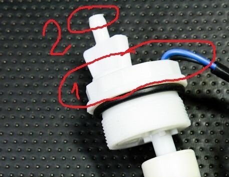

  13. Спасибо за информацию Кстати есть какой нибудь неоригинальный датчик воды с пробкой, чтобы дешевле оригинала был. В имеющемся провода отвалились, уже паять пришлось. Есть мысль новенький поставить.
  14. Я так понимаю мое колечко подсело и пропускает: при давлении топливо, при простое воздух засасывает. Меняется или в комплекте с пробкой идет?

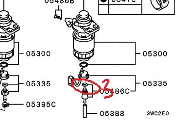

  15. Да он 1. должна быть прокладка? 2. капать должно если ели лягушкой до упора накачать? 3. На самой пробке есть какое то маленькое колечко это оно на схеме, или это какая то дополнительная ?
  16. Подскажите пожалуйста между датчиком воды и сливной пробкой должна быт прокладка, конкретно между гайкой датчика и гайкой пробки? При накачке лягушкой до предела (кнопка каменная) из сливной пробки начинает капать топливо, это нормально? Внутри пробки какой то шарик просматривается может это что то вроде клапана чтобы избыточное давление сбрасывать? P.S. Предыстория всего то что после замены фильтра плохо запускаться машинка стала, после запуска все ок, но если часа 4 постоит то все по новой. Вот пытаюсь понять где еще кроме шлангов может подсасывать. Рассматриваю прежде всего узлы которые отворачивались при смене.
