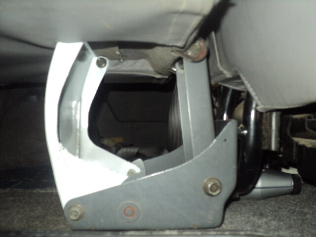

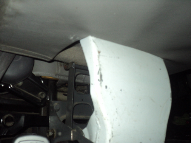

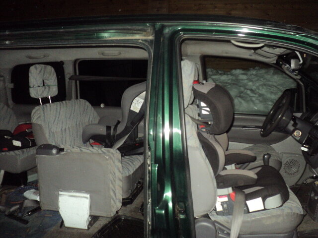

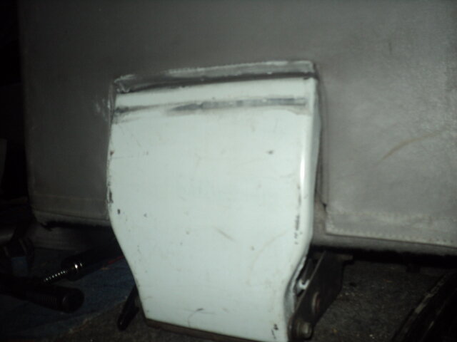

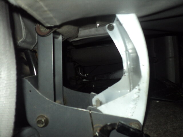

вот фото моих кресел: вот механизм (если не то, или надо детальней - дай знать): Максс правильно говорит - ремня там нет. Это кресло у меня всегда сложено, за исклключением, когда действительно надо 8 человек везти, такое было. Да и если даже приспособить туда детское - как на третий ряд лазить? По поводу коляски - у меня влазит в собранном виде в сложенную половинку третьего ряда. Но это гемор - мы хотим купить каляску-трость - она компактная.
@Андреич, Да, наверное диван, где 2 место, и третье откидное. механизм сфоткаю вечерком, или на выходных. У меня жена сидит на диване + детское кресло для самой маленькой, другое кресло впереди, третье сзади, на третьем. А одно заднее, на третьем складываю для багажного отделения.

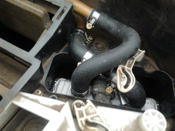

По радиатору в общем сколхозил: Еще к фото - верх конечно заделал, чтобы не сосало воздух из салона. Там уже фотографировать стыдно . Так же видно что один шланг идет вверх - место для завоздушивания. Но я без торпеды завел, прогрел - и радиатор нагревается, и обе трубки. Греет он не то что хуже - плохо, по сравнению с родным. @Андреич, делать так не советую, если есть возможность поищи что нибудь получше. Как срочный вариант - пойдет. Зато окна теперь не потеют . А я пока так поезжу, но буду искать родной. непоправимого ничего не сделал - все родное на месте, то есть выдернул этот - поставил родной. Единственное чем грозит - это повторное снятие торпеды, а это весомый аргумент! Пробил за радиаторы, действительно от пятнашки радиаторы текут сразу. Какой радиатор на приоре, никто в сервисе даже не знает - ни разу не видели, с такой поломкой не заезжали.

@Андреич, фото ниже, размеры на днях скину. В общем решил колхозить: нашел подходящий радиатор от ваза: по ширине влазит идеально. Но, как видно он тоньше и короче. на дно места радиатора положил кусок паралона далее ну и кучу патрубков Пока мешает трубка справа - рычаг заслонки задевает, спилил трубку пониже и уголком сделал, патрубком. Если удастся сделать - скину еще фото, если кому интересно конечно.
