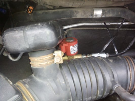

Привет Андреич, не мог бы скинуть фотки - как оборудование выглядит на движке. Особенно проблемные места. А то что то не совсем понятно с чем столкнешся при установке ГБО.

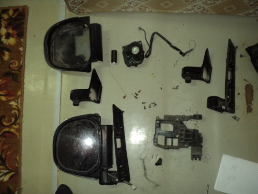

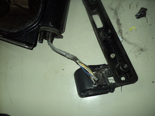

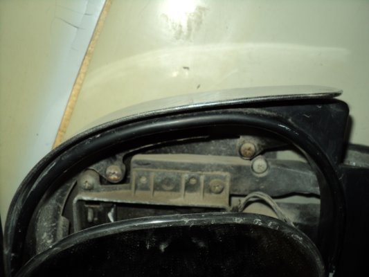

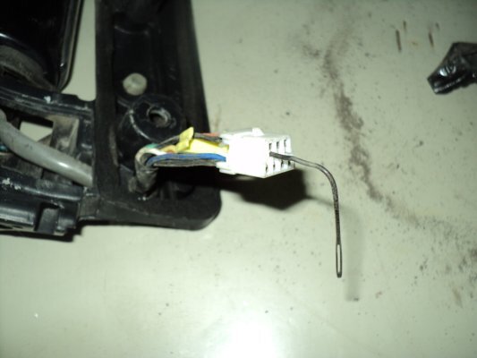

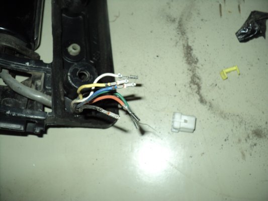

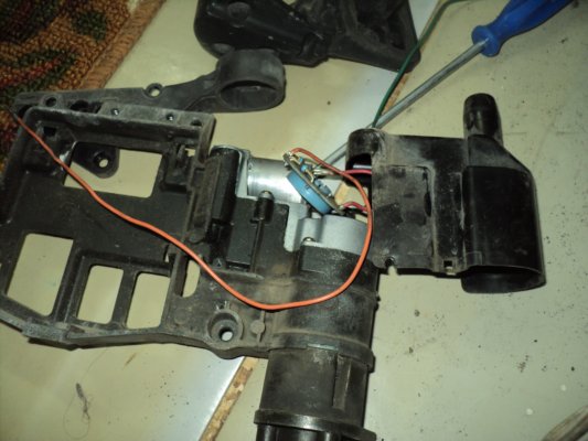

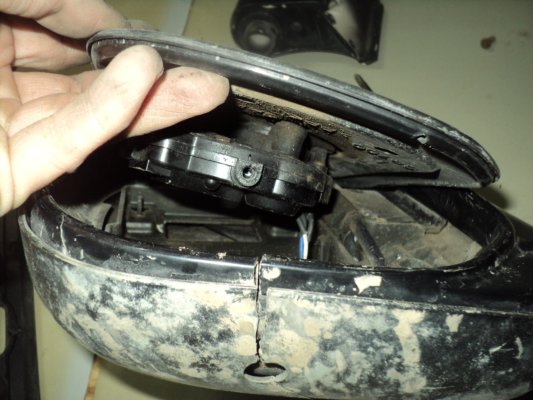

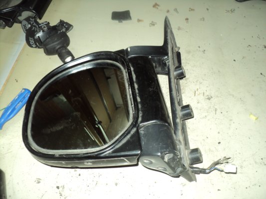

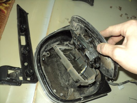

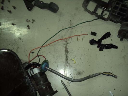

Замена зеркала (зеркало от делики в оправу леворукого) По мотивам цитируемого поста добавляю фотки. Правда задача у меня была другая: у меня слева стояло зеркало от делики, угол наклона не тот. Бывший хозяин вручил мне при продаже родную оправу без зеркала. Итак: снятое, но собранное зеркало делики, и разобранная родная оправа без зеркала Провода пришлось брать так же от деликовских, но там штекер пришлось разобрать Отцепляем желтую защелку, и выдергиваем по одному контакты из штекера, контакты надо отщелкивать иголкой !!! запоминаем на бумажечку расположение проводов по цветам. Два из них оказались одинакового, коричневого цвета, один из них я обмотал ниткой для отличия. вот снятый штекер протаскиваем провод выкрученный из под зеркала шуруп, и сдвинутое зеркало Болты под зеркалом, которые держат заднюю крышку и пластмаску вокруг зеркала все выкручено в делике оказалось отличие в виде некоего механизма (может парковщик какой нибудь), на который шли 2 лишних провода (зел. и оранж.). Я их вытянул из проводки. Ну и в принципе собранное зеркало в родной оправе, с частично собранным штекером (контакты просто вставляются на место до щелчка) И барахлишко осталось деликовское Накладка сидит на клипсах, снимать лучше с открытой дверью.

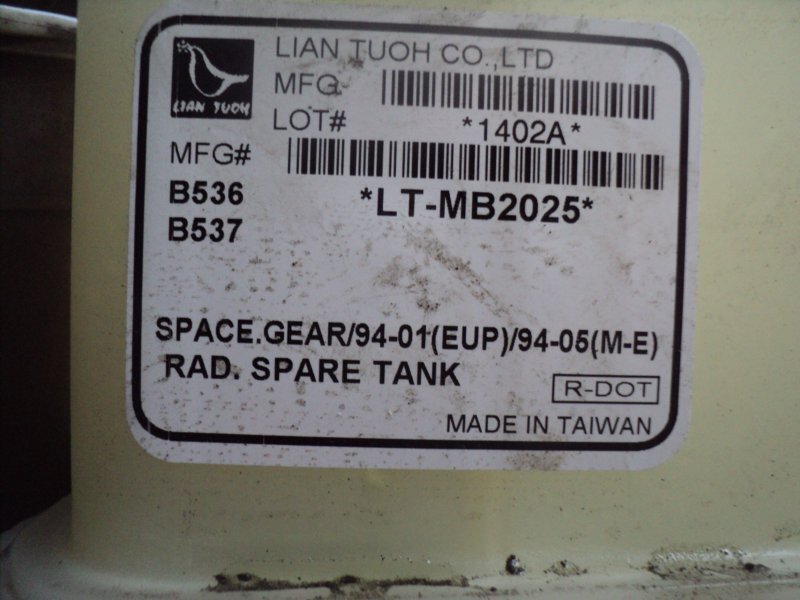

если речь о бачке в экзисте, то выше я напсал: артикул - 5254ZB-1

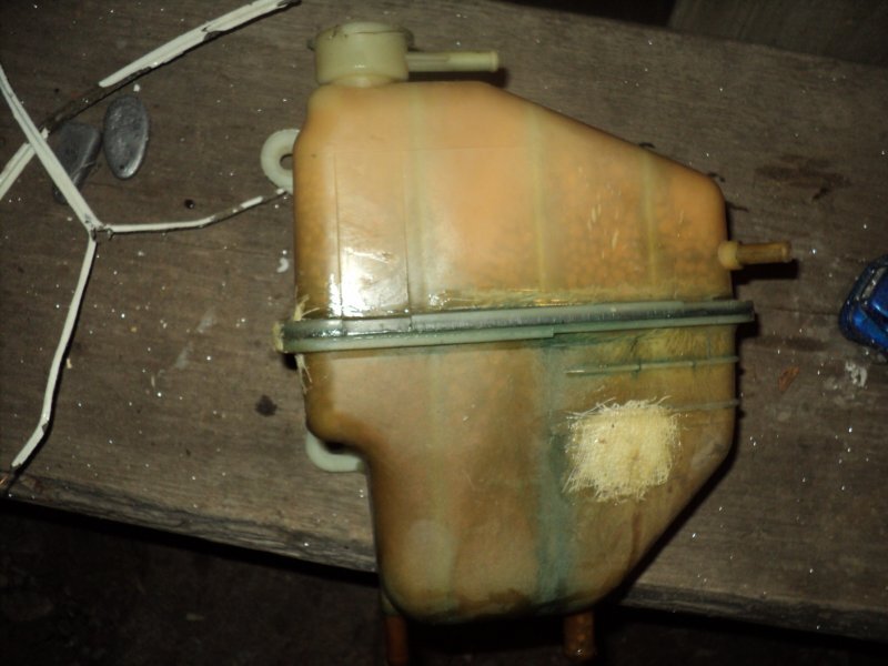

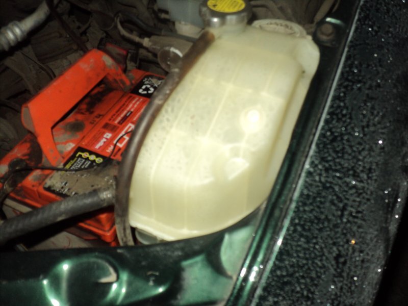

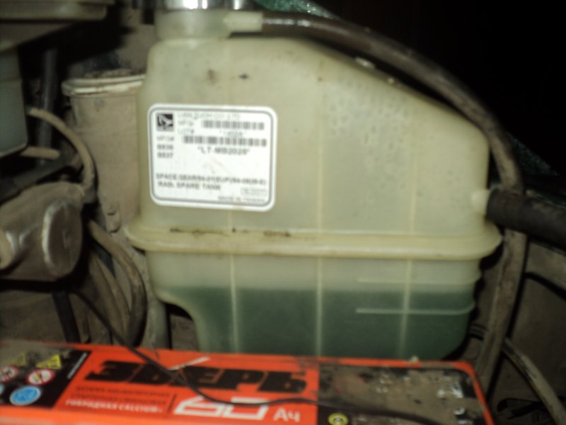

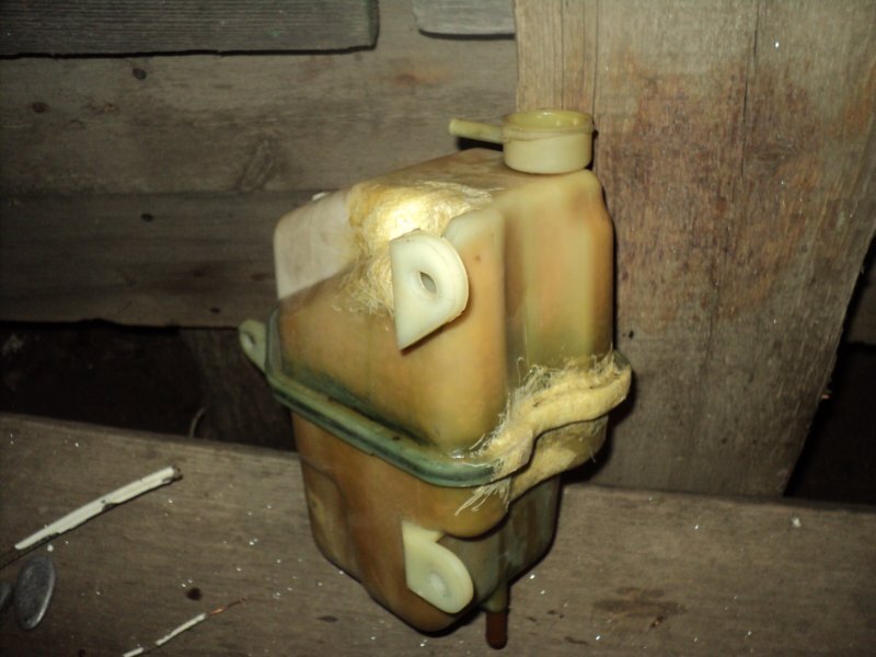

Раз интерес появился, решил сфоткать Отдельно уже не получится, но вот установленный: А вот "добро" которое я пытался безрезультатно залатать:
Нет, идет без пробки, свою ставил. Кстати уже вот недельку езжу - вроде полёт нормальный. Правда выглядит он не очень, пластик по кругу не обрезан в месте сварки половинок, пробка закручивается с натугом. Но по работе нареканий нет. Встал на место, все патрубки без проблем нацепились. А еще на форуме кто то продаёт китайские бачки еще вполовину дешевле чем этот.
