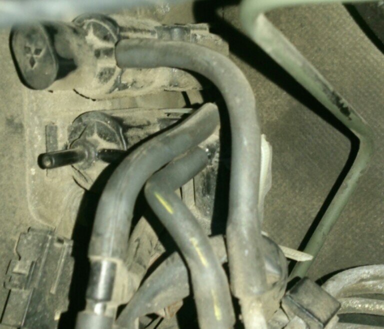

  16. Какой именно датчик отвечает за блокировку 4вд?
  17. Проверил клапана: жёлтый мёртвый, третий(который лишний был) тоже мёртвый, синий живой... Снял с мёртвых два шланчика и соединил их меж собой, лампочки передка погасли( рычаг на 2вд), получается вал отключился, значит всё остальное рабочее... Завтра поеду искать жёлтый клапан. Осталась ещё одна проблема - мигает оранжевый квадратик на 4вд+блок.? Чем её лечить?
  18. За схемы спасибо огромное! Но на счёт третьего - это факт!!! Сам удивился когда увидел, видимо жёлтый умер, а некий д.ВАСЯ воткнул туда другой, перекинув шланчики и провода, а закрепил его пластиковым хомутом к жёлтому Сниму на днях - проверю их все.
  19. Там, за вторым(нижним) третий клапан воткнули, к нему и идёт шланг с жёлтый рисками... Буду разбираться...
  20. Прочёл тему, нашёл свои болячки, полез смотреть... А у меня такая вот байда с этими клапанами, видимо кто-то тут уже поколдовал... ???
