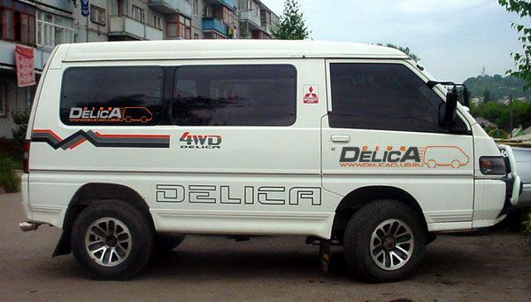

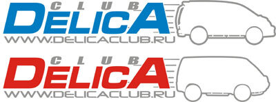

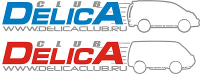

  1. Согласен надо чего-то решать, а то сей вопрос затенулся, уже и весене-летний сезон прошол, конечно у кого теплые гаражи тем проще, вопрос как зимой все это дело клеить будем. PS Предлагаю пару вариантов для разгона для новой и старой "делки". Мое мнение что цвета, размеры и место куда клеить каждый вправе выбрать сам (цвета тачек у всех разные), я на фотках показал примеры расположения, мож кто захочет на крышу поклеить :D.

  6. Я тут собрался поменять ходовку и заодно поднять тачку на 5 см. Вот по этому поводу решил новую тему открыть, чтоб вопросы задавали. Пока все в разобранном состоянии могу поснимать размеры какие надо ну и типа чертежей кого что интересует пишите.
  7. Плюсовой вынос, это когда диск большей частью углублен во внутрь, а минусовой когда колесо торчит из за кузова. А вот в каких единицах незнаю.
  8. У меня такие в гараже лежат, стояли на квадратной, тока чето я вылета на них не наблюдаю. Сейчас на булке стоят бриджы 265х70х15 на дисках -11, ниче не цепляет. А на тех что на картинке вылет плюсовой, помоему темболее цеплять не должно. Вопрос к Regal Паджеро-2 это какая-то модификация паджеро откуды ты взял цыфру 2. Ни водном японском каталоге я не нашел и намека на разделение пыжей на первых и вторых? P.S А сколько стоит комплект если не секрет.
  9. Точно. На квадратной если качать как положено передние шины изнашиваются по краям, проверено на своей старой P35W, у людей интресовался все качают перед чуть больше в основном 2,2х2. Год катаюсь на булке, поставил вместо родных, Bridgestone 265x70x15 качаю передние 2,5 задние 2,2. Машина дорогу держит хорошо и едет плавно, ямы не так чувствуются как на родной резине. Зимой и летом давление делаю одинаковое, т.к. в основном ездить приходится по городу, да и снег у нас как правило на дороге дольше трех дней не лежит :D .
  10. А какого размера, куда клеить думаешь?
