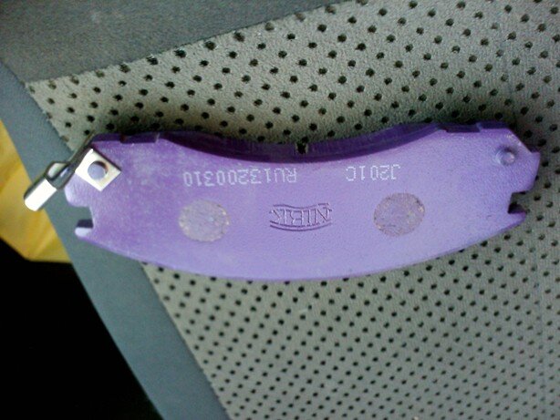

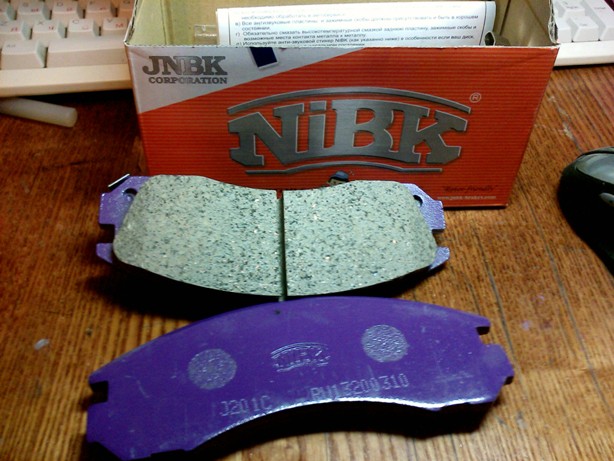

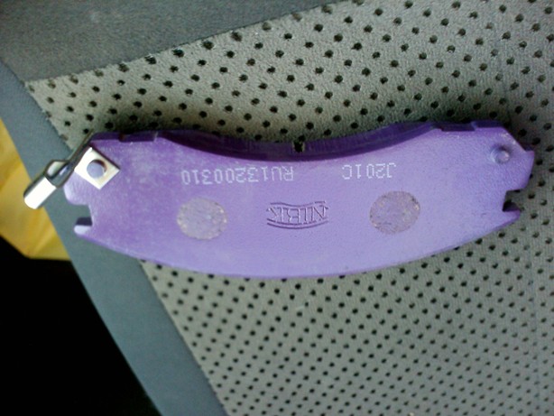

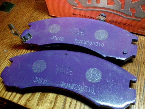

  2. Почитав форум купил вчера 4 комплекта (3 про запас) NIBK . Из четырех комплектов один как на фото на 5ой странице ( в целофане упаковано и материал по цвету похож) и три ком плекта без упаковки целофан,отличается материал колодок,надпись по другому на колодках и на коробке есть в углу надпись JNBK ,и светлее сама коробка.Интересно подделка или нет?
