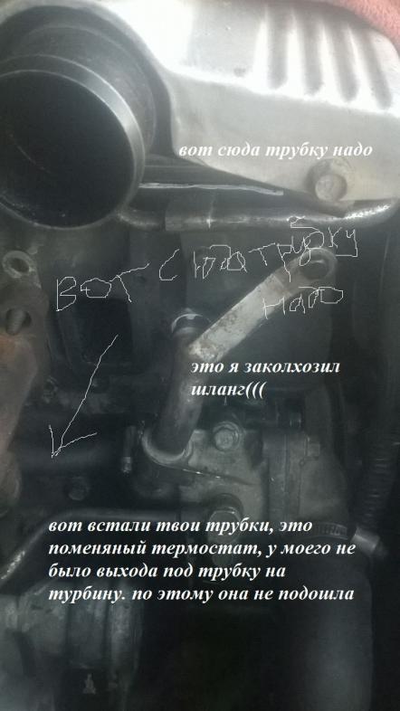

  5. и может еще трубочка маслосливная есть которая к турбине прикручивается и трубка подачи масла, трубки охлаждение турбины водяные.
