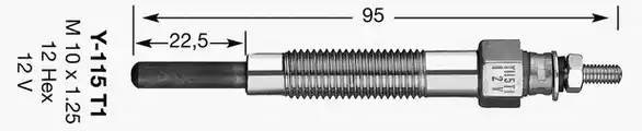

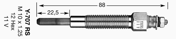

Я считаю, что оригинальные свечи 4D56 6.2В (Super Quick Glow) сгорят при подаче 12В (кнопка), собственно, так и было на П2. По этой причине есть опасения, что продолжительность жизни свечей 11В (конкретно в моей системе - кнопка принудительно, питание 12В) будет ниже 12В свечей. Мне будет достаточно просто указания на наиболее подходящий для меня вариант выбора типа свечей, или рекомендацию своего. Итак, на данный момент такие кандидаты: №1 - NGK 2189, Y-115T1, 12В №2 - Denso DG-198, 11В, Общая длина, мм - 89.9, Монтажная глубина, мм - 21.9. Ставят на Террано TD-27 и советуют для Делик на форуме. №3 - NGK 4937, Y-707RS, 11В Есть на примете еще NGK Y-722JS, 9974, 11В (Общая длина, мм - 97,5, Монтажная глубина, мм - 21.5) и DENSO DG-137, 11в (Общая длина 85мм). Так какой вариант предпочтительнее - 11В или 12В? И к каким габаритным размерам стремиться при выборе аналога? Спасибо!)
Всем привет! Прошел год и 3 мес. с момента установки неизвестных свечей JKT СР-05. Напомню, что управляется накал принудительно кнопкой. Время полного накала свечей ~20 сек. С неделю назад сгорела первая свеча из 4 установленных. Вместо нее временно установлена известная НКТ СР-05 со временем накала ~10 сек. Вчера заметил, что накал не справляется с обязанностями - как и ожидалось, сгорели свечи, причем ВСЕ. На отсоединенной от свечей шине замерил принудительное напряжение с кнопки - 12,3В. Теперь закрались сомнения, стоит ли покупать свечи на 11В и не причина ли их кончины напруга <12В. Есть мысль заказать проверенные и стоящие на П2 4D56 NGK 2189 (Y115T1), работающие с кнопки уже пару лет. Это металлические свечи на 12В: Вопросы: 1) Подойдут ли эти NGK 2189 на Делику 4М40 по габаритам? 2) Будут ли перегорать свечи 11В при напряжении 12,3В (с кнопки)? 3) Какие недорогие неоригинальные свечи посоветуете в моей ситуации? Жду ответов, надо заказывать, выручайте, братцы)
