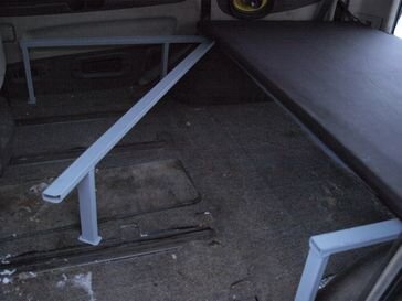

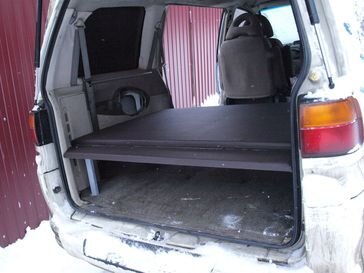

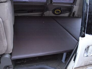

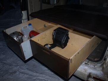

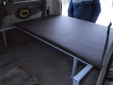

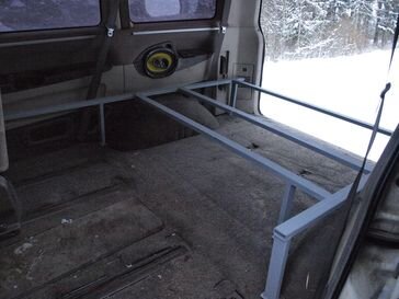

  20. Как раз в том то и дело, что барахло все должно быть в ящиках под спальником или на полке над спальником, сильно грязное на багажник. А не перемешиваемое на кочках как в гигантской бетономешалке, где чтоб найти какую нибудь поганую вилку надо перерыть ВСЕ! Все эти матрасы давно пройдены и от бардака в поездках не спасают, плюс долго не живут. Потом на нормальном толстом матрасе, да еще разложенном на сиденьях, оказываешься под потолком даже в машинах с высокой крышей, в низкой это больше похоже на гроб. Спать просто на седлах в длинных поездках хреновато, комфорта нет совсем. Пройдено на все типах салонов. Своя спина мне дороже. Спальник длиннее можно сделать в длиннобазке, к весне обязательно будет. Если кому-то мало место в ящиках, их можно сделать высотой до подоконника, и тогда в них слона можно запихнуть (в каждый ) Но комфорт над головой уменьшится - мне он важнее. А так места как в нормальной палатке, в которую впихнули двуспальную кровать. У меня росту 190, и я вполне помещаюсь. По сравнению с обычной раскладкой - небо и земля а я на разных Деликах уже накатал пару сотен тысяч.. Да еще, Вы забыли о месте под сдвижной плитой! Там квадратный метр площади! Если все-таки что-то лежит на спальнике в дороге, легким движением руки смахиваем накрываем и спим.
  21. Я забираясь своей тушкой (150кг) землятресение не вызываю
  22. Много мелкой возьни там с ящиками и прочей фигней. Потом я написал про полный вариант, а голый основа+лежак без обивки сделает тыщ за семь-восемь.
  23. Я передам Тут ничего сложного нет и каждый может сам подобное замутить ЗЫ Кстати есть еще желание из остатков фанеры наверх поставить полку для мягких вещей, тогда вроде все должно влезть. Грязные вещи (канистры палатки) пошлем на багажник. Уже хочется испытать, жаль что Новогоднее путешествие похоже накрывается
  24. Сходил согласовал с соседом 15000руб и два-три дня, если в том же комплекте, что и у меня. До 5 января 2011 Новогоднее предложение 12000р
  25. 3-й ряд возможно оставить. Даже в таком варианте, сиденья ставятся сверху - только потолок чуть поближе. Все размеры (ящиков и прочего) вымерялись именно с учетом этого. Если их крепить - делаем небольшие вырезы во втором (сдвижном) листе и крепим седла намертво Надо спать - поднимаем кресла, выдвигаем лист, нивапрос Вопщем почти любую проблему можно решить
