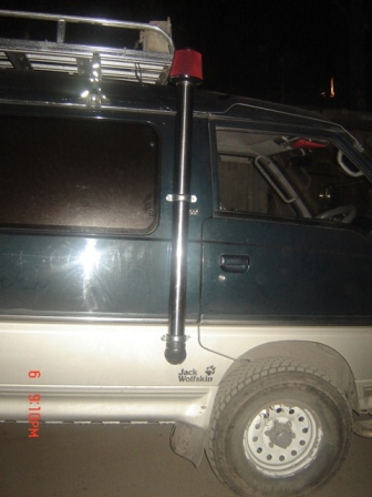

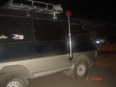

сорри времени и инета сейчас нету... напишу вкратце засунул наконецта калонки в машину и поставил шноркель... калонки как выяснилось геморрой полый!! шноркель поставил за два часа... ) установил также нулевик и демотировал штатный фильтр .. эффект понравился )
