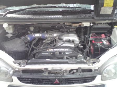

Ser-Bat, Ну на ч нем как говорися с малого.. как видно на фото двигатель сидит почти как родно.. честно сазать по габаритам он немного меньши трешки.. но падла высокий.. таким оборазом пришлось переделывать подрамник тобиш крепления двигателя пришлось поднимать и немного сдвигать .... что касается коробки то да она остается родной нужно только зменить олокола для того чтобы согласовать АКПП с ДВС ну и соответственно от нашей раздатки я никогда не откажусь... на нее тоже есть выды хочу немного похимичить и сделать отключаемый задний мост и включаемый отдельно передний.... После переделки подрамника вся конструкция сдвинулась вперед почти на 6 см поентому пришлось еще и переделывать балку на которой держится коробка... ну а там соответсвенно как вы понимете пошли и на переделку карданы... передний укарачиваем а задний удлиняем.... Есть нюанс .. почему собственно и решил ставить двиг от мустанга.... то что двигатель сам по себе высокий поентому пришлось лифтовать ее на 7 см путем проставок под подрамником ну и всеми возможными способами потом делать геометрию... что касается оформления так тут не совсем дегко но возможно.... лекгасть зависит от нашего закона.. так как аказывается у нас есть закон о праве переоборудования автотранспорта в катором есть воз и маленьая тележка всяких закорючек... таким образом и получается небольшие задержки но все же енто делается... эх все не упомниш... буду по мере задаваемых вопросов отписыватся... можно даже показать машину в живую...

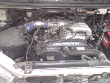

Воткнул двигатель... скажу так мне очень нравится эта машина сам я за рулем а именно за ней 3 года.. решение поставить такой двигатель пришло после того как я покатался за ней и когда там стоял двигатель тоже бензиновй 2.4 литра... но паралельно я ездил на крузаке с подобным двигателем по Техническим характеристикам и по надежности он мне понравился.. вот впринцепе и этоменя всподвигнуло.. скажем так к довольно таки вместительному и приятному кузову теперь есть и надежный двигатель... еще хочу поставить раму и мосты.... Прошу прощения у людей у которых дизельные агрегаты стоят... я не знаю их надежость и их практичность и ничего против их не имею... скажем так личная привычка к бензину и к интереснвм двигателям... как я уже говорил на пороге стоит одна тема... (по причине дождей и начала осени и зимы я ее оставил на следуйщий год).... а так у меня есть двигатель с мустанга 68 года обьемом 6.8 литра... вот и думаю как да что может получится LeoLex, Вам огромное спасибо за ваш коментарий.. а можно узнать про ваш опыт работ в данной сфере... у меня есть очень много идей... причем я так думаю вполне воплотимых
и во.... stahh, Что именно зачем... Да и прощу прощения если иногда вырожаюсь некоректными терминами да и как нить не так пишу.. ну не силен я в словах.. по мне так лутше делать... Прошу прощения за столь чистый двигатель он просто уже прошел 5 тысяч км приключений... начиная от балхаша заканчивая рахмановыми источниками

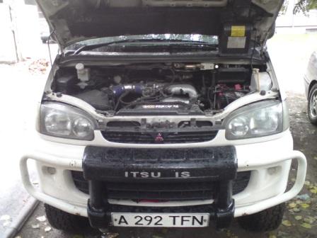

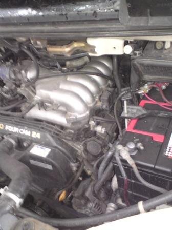

Уважаемые одноклубники извените за ожидане .. буквально сегодня добрался до машины после праздников и теперь выкладываю фотки... более того могу показать машину в реальности... есть еще и видио на подтверждение скажем так 9000 тыс оборотов.. но прошу прощения оно почемут в перевернутом виде..... А теперь фотки.... Вот оно... И вот
