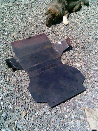

  14. Привет, Jonik. По времени заняло чуть больше половины дня. Большую часть заняли примерочные работы. Зае...ся под машину залазить с листом и обратно. Мышцы потом еще несколько дней с непривычки-то болели. Ширины листа в притык хватило. Потом ещё хочу защиту доделать до балки (как у Самоделкина).

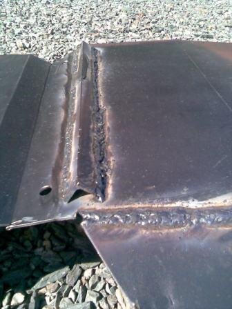

  16. Обычная электросварка. Простенький аппарат в хозмагазине покупал тысячи за три, кажется. В домашних условиях использовать. Электроды 2 мм. А пес ворюга. Постоянно норовил что-нибудь из инструментов стырить. Чуть отвлекешься, всё, смотришь, потащил в зубах в свою конуру. Защиту, и ту на зуб попробовать пытался.

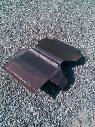

  17. Уголок перед болтами сделал, он маленький (25*25 мм), как там описывал, чтобы если шо, болты не срезало. А ступенька после болтов, там дальше редуктор мешал прямую "лыжу" сделать.

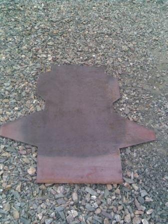

  18. Может кому интересно будет. Так ... для сведения. Огромное и отдельное спасибо Самоделкину за идею и толчок (не думать про унитаз) к действию. Короче, поехал на металлобазу и купил железо 3 мм. Лист 1*2,5 метра. Меньше просто не продают. Да и хрен с ним. В хозяйстве пригодится. По стоимости - 2500 руб. Привез домой. В очередной раз похвалил свою Дашку (Делику) за вместительность и удобный салон-трансформер. Снял старую защиту. По ней примерно очертил размеры. А дальше в ход пошла болгарка. Внимание! Соблюдать меры безопасности! Защитный кожух с болгарки не снимать, работать в очках (ну так, на всякий случай), а то уже есть опыт выковыривания окалин с глаз и шрам на груди на всю жизнь. Получилась вот такая хреновина Потом стал ее подгонять непосредственно под днище. В местах изгибов (за неимением специальных станков) опять же болгаркой с внутренней стороны изгиба делал паз глубиной примерно в 1 мм. Ну а потом уже силой мысли, ну а в основном, конечно, рук, сгибал. Так, помаленьку, потихоньку и сделал. Пришлось долго потрах... то есть помучиться с "крылышками", пока подогнал их под размеры и изгибы. В итоге получилась уже лучшая хреновина, чем пердыдущая Дырки подгонял уже практически методом тыка и опыта. Получилось почему-то с первого раза. Наверно с испугу и из-за усталости, а главное, из-за того что вечером в холодильнике пиво ждало. Днем-то нельзя, могут на работу вызвать. Места изгибов сваркой кое-где усилил, т.к. от постоянных примерок в некоторых местах (в основном в районах "крылышек" начало ломаться). Сваркой пользовался второй раз в жизни, так что если кто углядит дырки - не ругайтесь. Внизу перед болтами (чтобы в использовании не срезало) приварил уголок Получилась вот такая вот почти красота Потом покрасил краской специальной в баллончике (антикоррозийная, антигравийная). Ну вот и все. Теперь можно испытывать. Да, к стати, дисков для болгарки ушло штук 10. Так что, если кто надумает делать, запасайтесь заранее. В июле поеду на Крильон.
