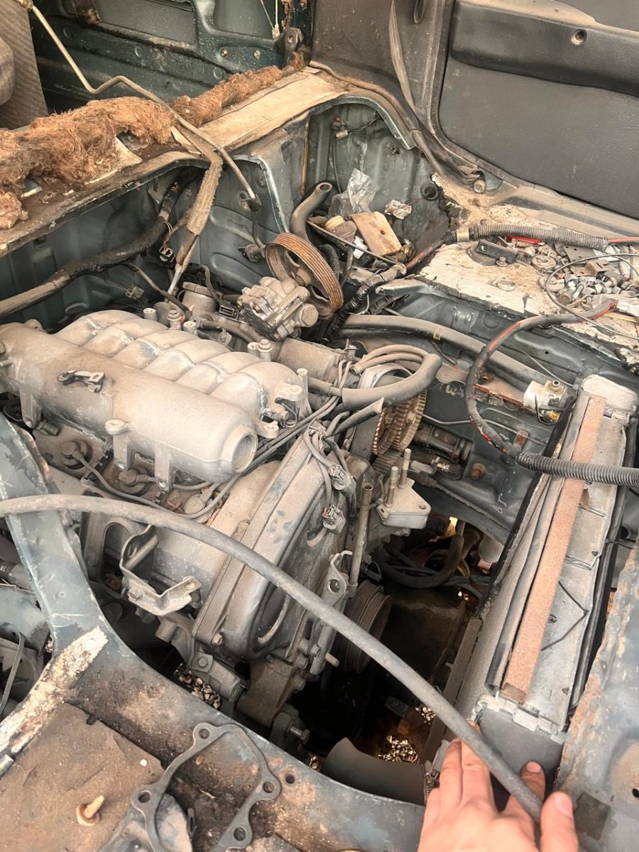

  6. А это ваша делика Глория если не ошибаюсь?

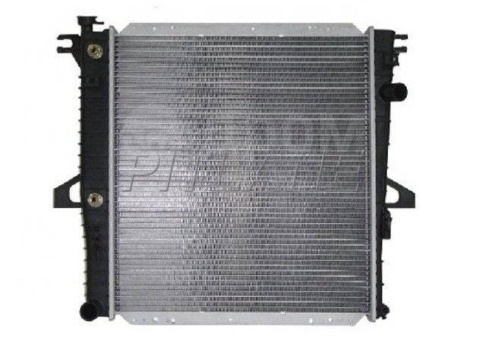

  7. Ещё небольшой вариант как я победил охлаждение в машине и забыл слово греется на перевалах и тапке в пол в говнах.... Радиатор от форд ренджер. В стоковую машину не встанет. У меня с лифтом 4 все впритык и вентилятор Мерседес. От 211 ешки. Размеры точные не помню, только разве что толщина сот 56мм и проливал полный объем радиатора почти 5.5 литра Вентилятор имеет ШИМ управление и про полной мощности выдает 600 ватт. И управляет всем этим добром контроллер вентилятора, который преобразует данные аналогового датчика в ШИМ импульс для блока вентилятора.

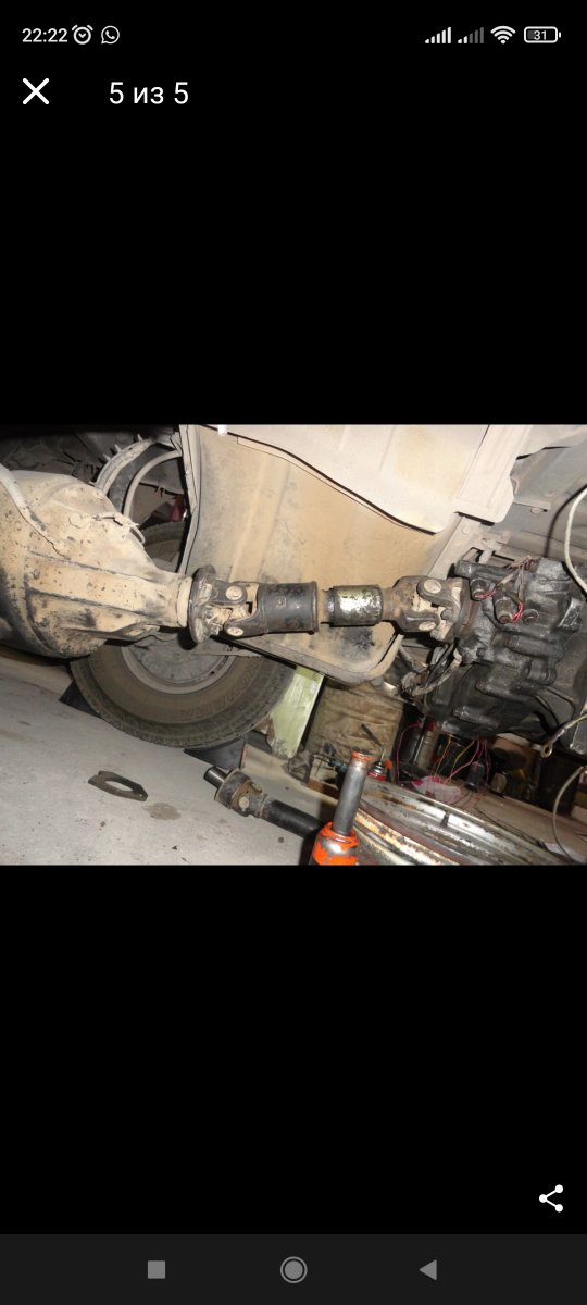

  8. Вот задний кардан на фото видно. Родной. Не грамм не укорочен

  10. Мотор подвинул грамм вперёд. Вал в 30-40 такой же как в 03-72. Переходную плиту сделал меж КПП и РК. Мост задний так и стался на рессорах. Про пружины я не чего не говорил
  11. Все встало отлично. Кардан остался родной автоматный
