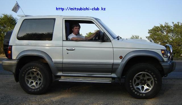

  3. А вот мой ЧетвероКолесный любимый друг!
  4. Севодня начал отогреватся, приступил к замене топлевного фильтра. Открутил его, заробрал и увидел такую картину, в отстойнике вода замерзла (кристаликами покрылся весь фильтр), я даже на вкус попробовал, вода водой (как водопроводная). Друг подсказал продуть топливную трубку от бака до фильтра (топливную магистраль), я всасывал, всасывал, а саляры все нет и нет, как будто бы там пробка, насос не получилось подключить потому что нету шланга длинного и переходника что бы их воедино соединить. У меня легкие на изнанку вывернулись вдувать и выдувать. Бак грел газетами, но видать прогреть полный бак, нужно много газет (дома закончились, а в соседских домах поступления не было=)... Ходил на Автомойку, просил погреть тепленькой водичкой, но они все отказываются =( Вот теперь и не знаю что делать, может чего подскажите что с делать мона, как эту "пробку" в трубке пробить... На улице мороз -20, днем примерно -15-10, стоит не в гараже и не под навесом (потому что нету) Как прогреть могистраль от "пробки", что придумать..... =((( Буду всем признателен!
  5. Сходил на базар купил - Воздушный и топливный, заодно и маслянный. Проходил мимо увидел маслянные подтеки с правой стороны как смотреть на машинку (с водительского места - то с левой). Спасибо всем пойду тщательно осматривать. Буду на связи!
